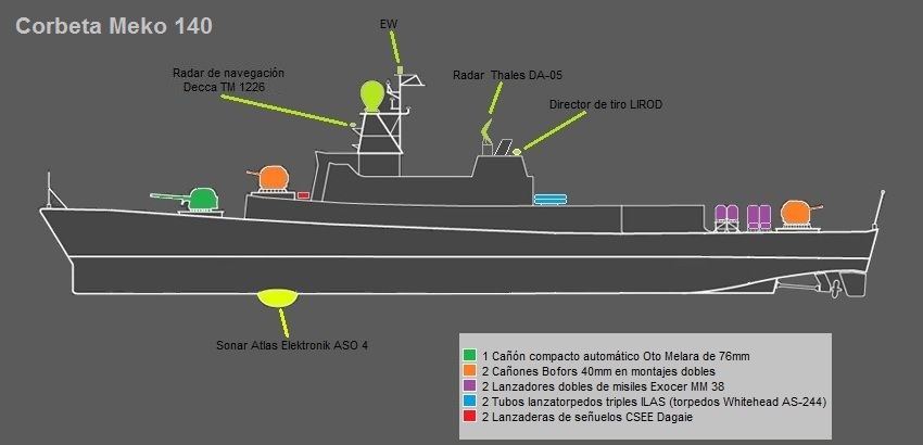

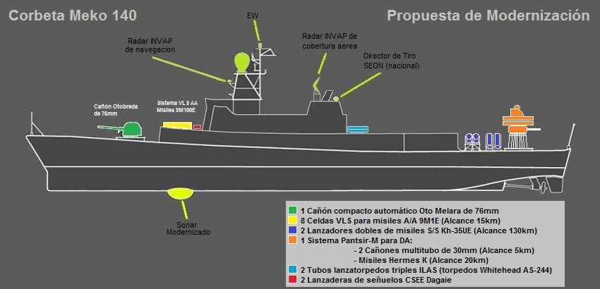

Ya que no hay un plan de construcciones navales ni de compras de nuevas naves. Una alternativa seria modernizar las 4 Meko 140 que estan en mejor estado, para dares un actualizado poder de fuego
Lo mejor seria moderniza los sistemas electronicos con desarrollos locales con ayuda de INVAx y dotarlas con nuevas armas rusas,

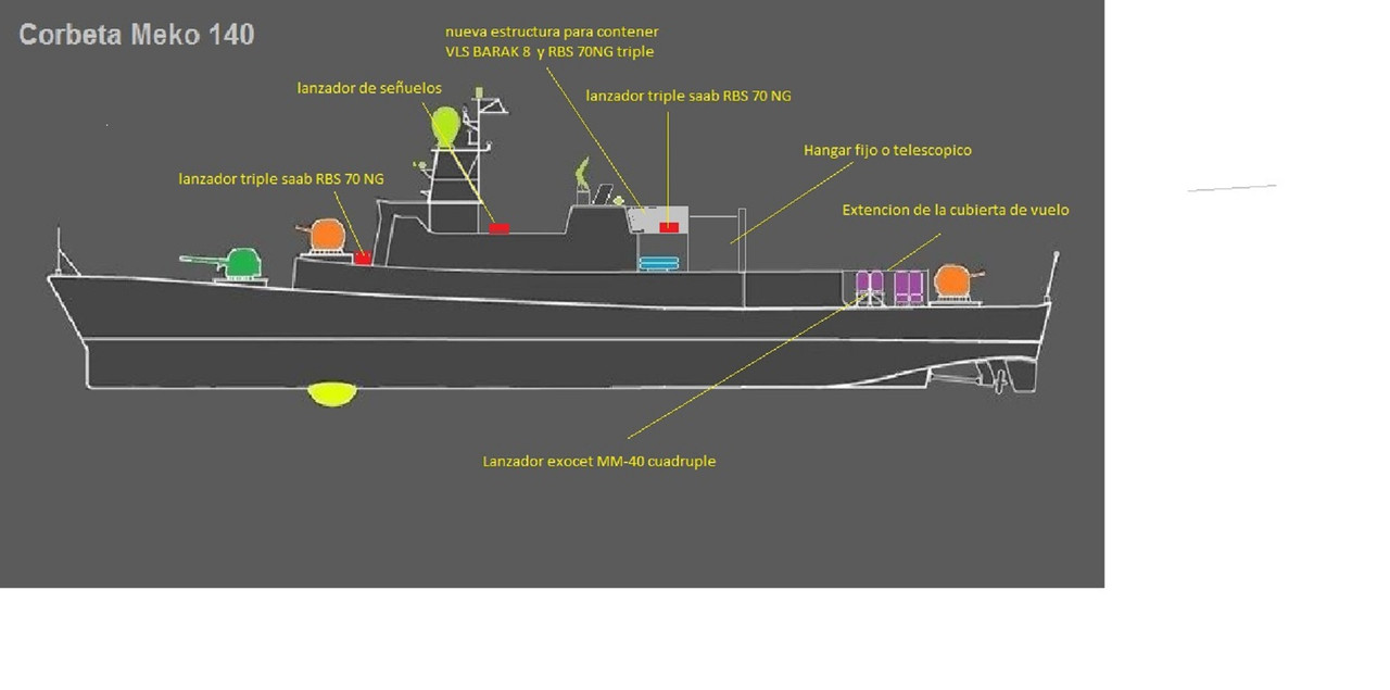

Te tomo prestado el diagrama
Si se extiende la cubierta de vuelo sobre los lanzadores de misiles exocet
siguiendo la filosofia MEKO, sustituidos estos por dos lanzadores cuadruples de MM40 EXOCET, similares a los de las meko 360, ganas de 6 a 7 metros de longitud de la cubierta.
Apartir de aqui te permite tener espacio para instalar una superestructura para instalar, por sobre cubierta, uno o dos VLS BARAK MRAD de 8 celdas cada uno manteniendo el hangar telescopico o incluso me atreveria a decir que uno fijo.
A esto se le suma 4 lanzadores triples de misiles Saab RBS-70NG, dos por banda.
Con esto tenes un triple anillo AA
Barak
Saab RBS-70NG triple
Exocet MM40 block 3
Es evidente que no tocar el casco y solo hacer agregados sobre las cubiertas
y considerando que el peso sumado por los nuevos sistemas es reducido
aporta simplicidad.
Sobre la electronica creo que Invap puede aportar bastante.
La contra es el monto necesario para comprar minimo 16 EXOCET + 16-32 BARAK + 24 RBS 70NG por meko 140.

No te dan los espacios. Porque justamente donde Iban los Exocet se amplia la zona........ y si metes algo detrás del breda. Le quitas posibilidad de giro y de cubrir una zona. Salvo que quieras que vuele por los aires a los Exocets..........
Ahora también les retiran los lanzatorpedos....... porque ya que estamos no creo que vayan a hundir poteros.
Lamentablemente no tengo los planos pero me parece que se equivoca.
Un contenedor de 4 exocet MM40 , similar al de las Meko 360, tiene un ancho menor que dos contenedores individuales de MM38.
Ademas si mira con atencion vera que los contenedores en su punto mas ancho tienen una medida superior al de la cubierta de vuelo
<a href="https://ibb.co/wznhkF1"> 22-10-18-Adiestramiento-BIM4-01
Por lo que no se limita el giro actual sino mas bien que puede que se amplie algun grado. Incluso si se deseara mantener un hangar telescopico, en vez de instalar uno fijo, se podria ampliar aun mas el giro.
