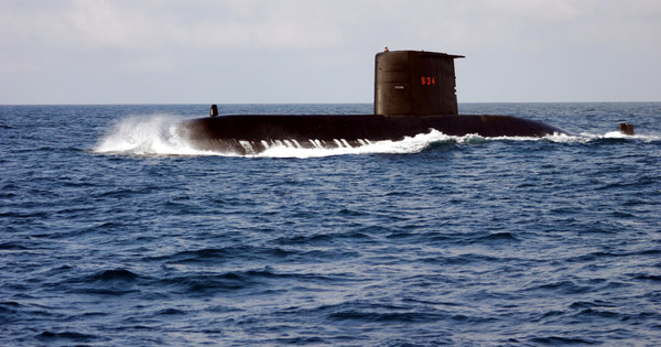

En Flota Submarina, lo que queda por un asunto presupuestario es vender para desguace todos los sub a medio hacer, los que están levantados hace años y todos sus equipos, para comprar:
-2 U-210 ULA noruegos o 2 U-209-1400 brasileños (con 15 años de vida remanente y más autonomía que el primero pero menos que un TR).
Sobre los 2 brasileños Timbirá y Tapajó ofrecidos a Perú, dicen que habría que financiar 70 millones en obras (un upgrade al estilo SIMA Perú) más 20 millones por costo de cada casco, es decir 110 millones según la fuente de más abajo, lo cual se ve accesible:
