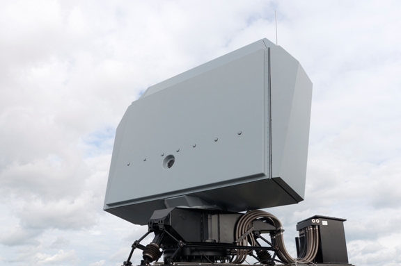

Cada día las veo más atractivas como Stop Gap...
Con un radar como estos...NS100 AESA de última generación
y 16 x VLS para MICA NG
