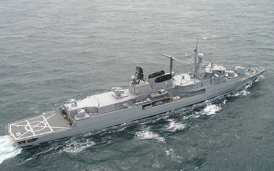

Viendo unas fotos me puse a pensar en el ejercicio de upgradear lo que ARA ya tiene y es modular.
Por ejemplo, nuevo CMS, Sensores y Misiles para las Meko 360 y 140:
Meko 140:
Vi esta y me pareció que tienen potencial para modernizarse dichas corbetas.

Meko 360:
-Cambio de CMS ¿Thales Tacticos? y suite de dos sensores de radares de nueva generación (Thales NS-100 AESA como radar táctico en reemplazo del WM-25, radar 3D Naval de INVAP como radar de exploración volumétrica ¿Banda L? en reemplazo del LW-08).
-Extensión de el hangar de helicóptero para hangarar helo de hasta 10 toneladas, con Santabarbara.
-VLS Mk-41 de 8 celdas para 32 ESSM B2 en quad pack en reemplazo del lanzador Albatros. (se retira el lanzador y su santabarbara)
-Recolocar ambos Bofors de 40 mm de popa sobre nuevo hangar ampliado.
-Nueva EW/ESM
-Nuevos SSM
-Estudio de factibilidad para incorporación de sonar de arrastre medio-pesado conteinerizado (kit ACTAS de Atlas Elektronic?)

Por las Meko-140 quizás invertiría una moneda (no mucha)
Por las 360 ya no..su talón de aquiles el Olympus y que son cascos con casi 40 años encima (poco navegados es verdad) pero los 40 años en agua salada no se los quita nadie..

Hola HernanSCL, los BB 40 tienen un modulo bajo cubierta que no se ve, donde esta el deposito de munición....no es posible ubicarlos "arriba" de un hangar ni en las 140 ni en las 360.
El hangar de las 360 sta diseñado para dos helos medianos, ampliarlo para un helo grande implica más altura, más ancho y además mayor cubierta de vuelo. El navio es más flexible y más "redundante" con dos helos que con uno solo. Es cueston de encontrar el módelo adecuado y tener la platita para comprarlo.
El lanzador Albatros "Aspide" tiene tambien un sistema de recarga automatica atrás de la chimenaea, que quedari obsoleto de cambias a VLS. Este espacio deberia usarse para algun otro fin.
