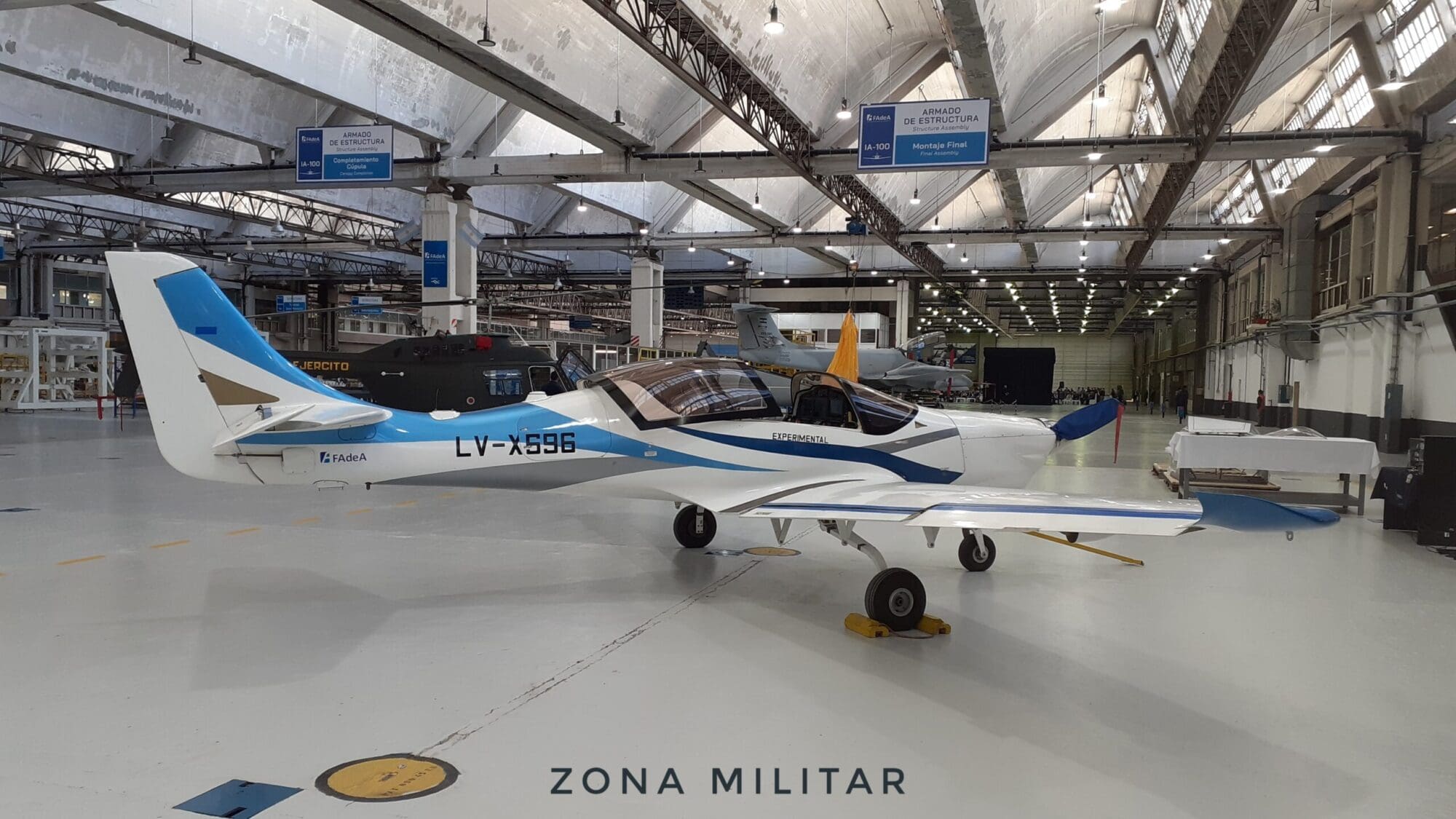

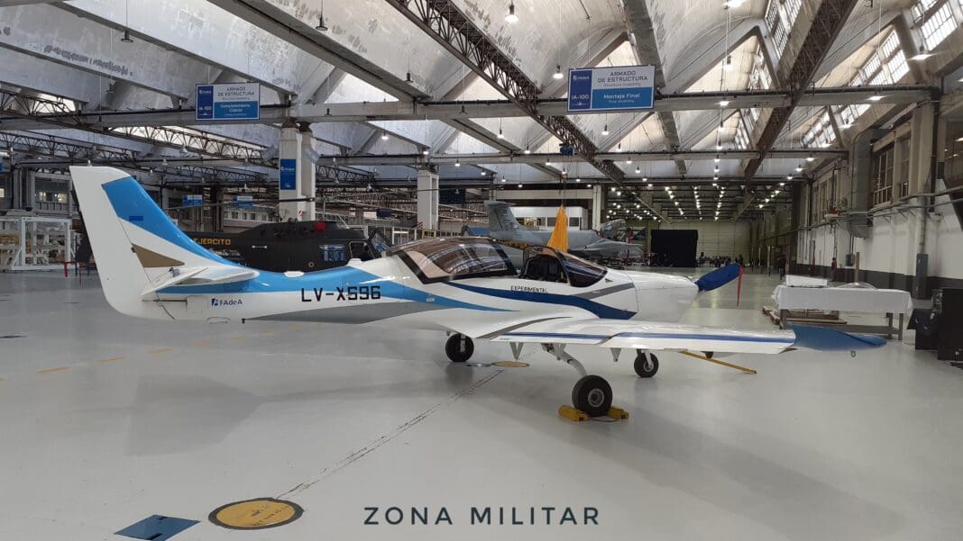

“Lo que es expuesto acá es la DMU, que es el modelo digital del IA-100B, que es un desarrollo que surge como una evolución del IA-100A. Digamos, el IA-100A inició en el 2015 como un demostrador tecnológico para, justamente, demostrar la capacidad de FAdeA de diseñar y fabricar un avión íntegramente desde cero en material compuesto (fibra de vidrio, fibra de carbono). En ese momento era un experimental y en este caso, ya en el 2020, arrancó como un requerimiento de Fuerza Aérea Argentina para hacer un avión certificado, cumpliendo un rol especifico como entrenador primario y con una orden de compra específica”.

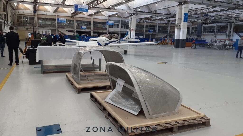

Lo que esta expuesto es el flexiglass de la cúpula, parabrisas y lunetas de la parte posterior de la cabina. Como se observa son bastante amplias cumpliendo un requerimiento de Fuerza Aérea que tuviera una visión amplia en todo el espectro y esta desarrollado por un proveedor de Santa Fe que es Sampaolesi Plastic, que también trabajó en el IA-100A.

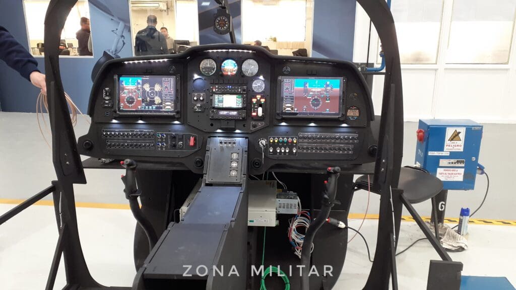

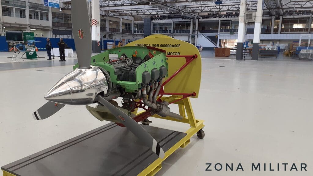

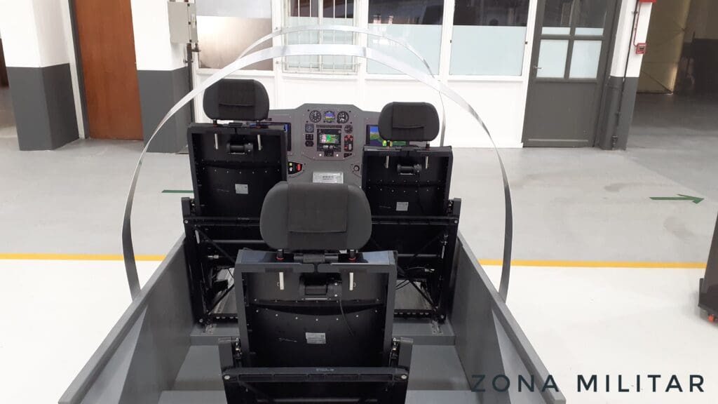

(…) Después viene el proveedor REDIMEC que es quien justamente nos vende toda la ingeniería de los que sería la aviónica y electricidad de la aeronave. Tiene un suit de Garmin 500 integrada, sistemas de navegación, sistemas de comunicaciones VHF-1. (…) Despúes viene el motor, que lo estamos integrando nosotros, de Lycoming y hélices de Hartzell. Toda la integración la diseña FAdeA, trabajando con otros proveedores. Por ejemplo, los escapes vienen de Estados Unidos, la bancada si se fabrica acá en Cordoba, y despúes sigue Martin Baker. Ellos nos proveen los asientos también certificados FARA23.
(…) Provienen de Italia con algunas modificaciones pedidas por la fuerza aérea. Específicamente requisitos de regulación en altura. Ellos se encargaron de hacer las modificaciones y certificarlos con la gente del CICAM de Italia.
