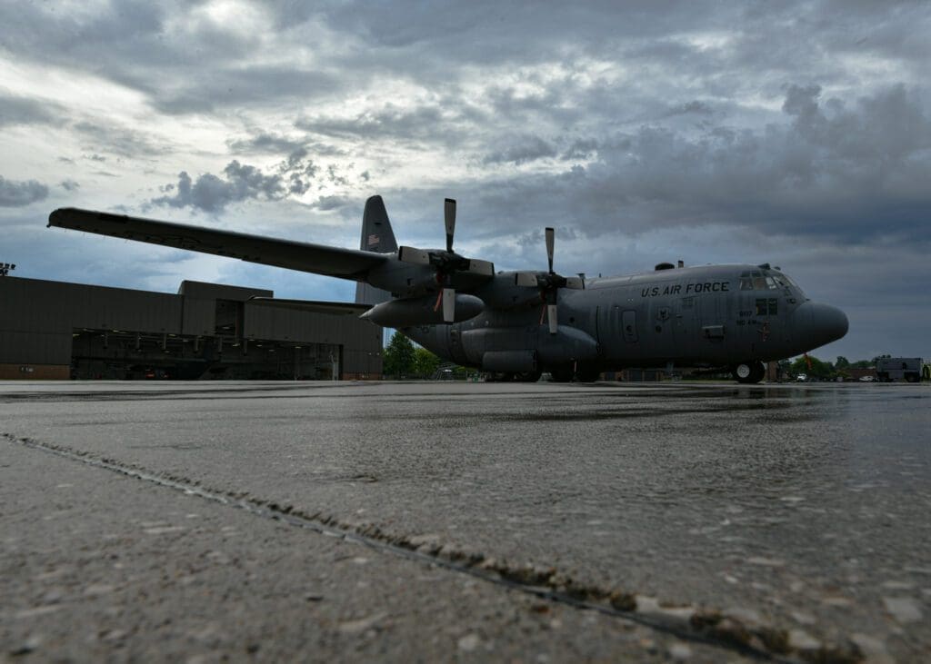

Un avión Hércules C-130H asignado al Escuadrón de Transporte Aéreo 757 se encuentra en la línea de vuelo, el 22 de julio de 2020, en la Estación de Reserva Aérea de Youngstown en Viena, Ohio. Los Hércules C-130H son capaces de operar desde franjas de tierra ásperas y son el principal medio de transporte para lanzar tropas y equipos desde el aire en áreas hostiles. El diseño flexible de la aeronave permite configurarla para muchas misiones diferentes.

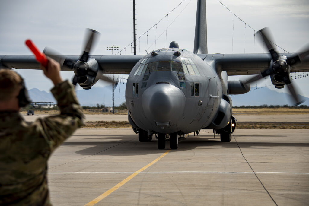

El aviador sénior de la Fuerza Aérea de EE. UU. Aaron Wadyko, jefe de tripulación del escuadrón de mantenimiento de aeronaves número 755, organiza una llamada EC-130H desde su último vuelo en la base de la Fuerza Aérea Davis-Monthan, Arizona, el 28 de febrero de 2022. Este avión es capaz de apuntar y Interferir en los sistemas de comunicación y navegación. (Foto de la Fuerza Aérea de los EE. UU. por el aviador senior Alex Miller)

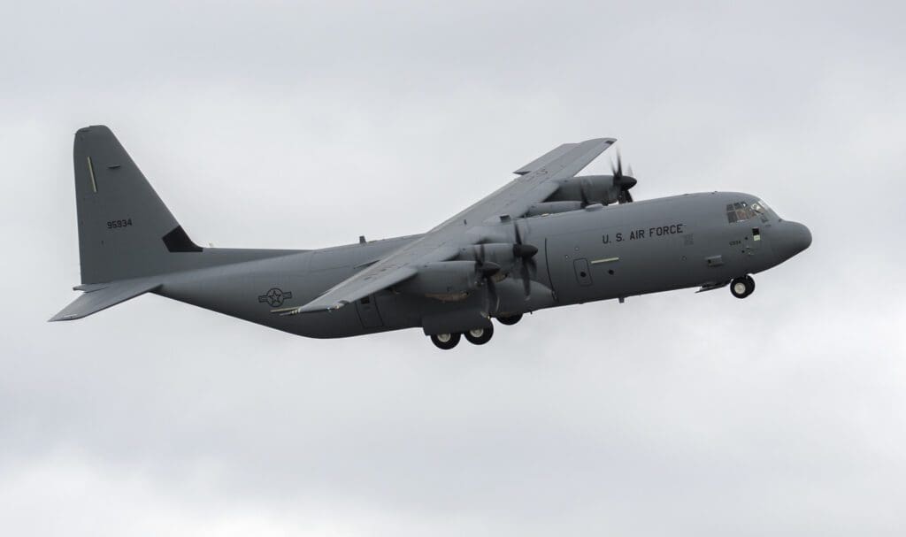

El C-130J Super Hercules número 500 entregado por Lockheed Martin es un avión de transporte C-130J-30 operado por la Guardia Nacional Aérea de Virginia Occidental. (Foto de Lockheed Martin por David Key)
