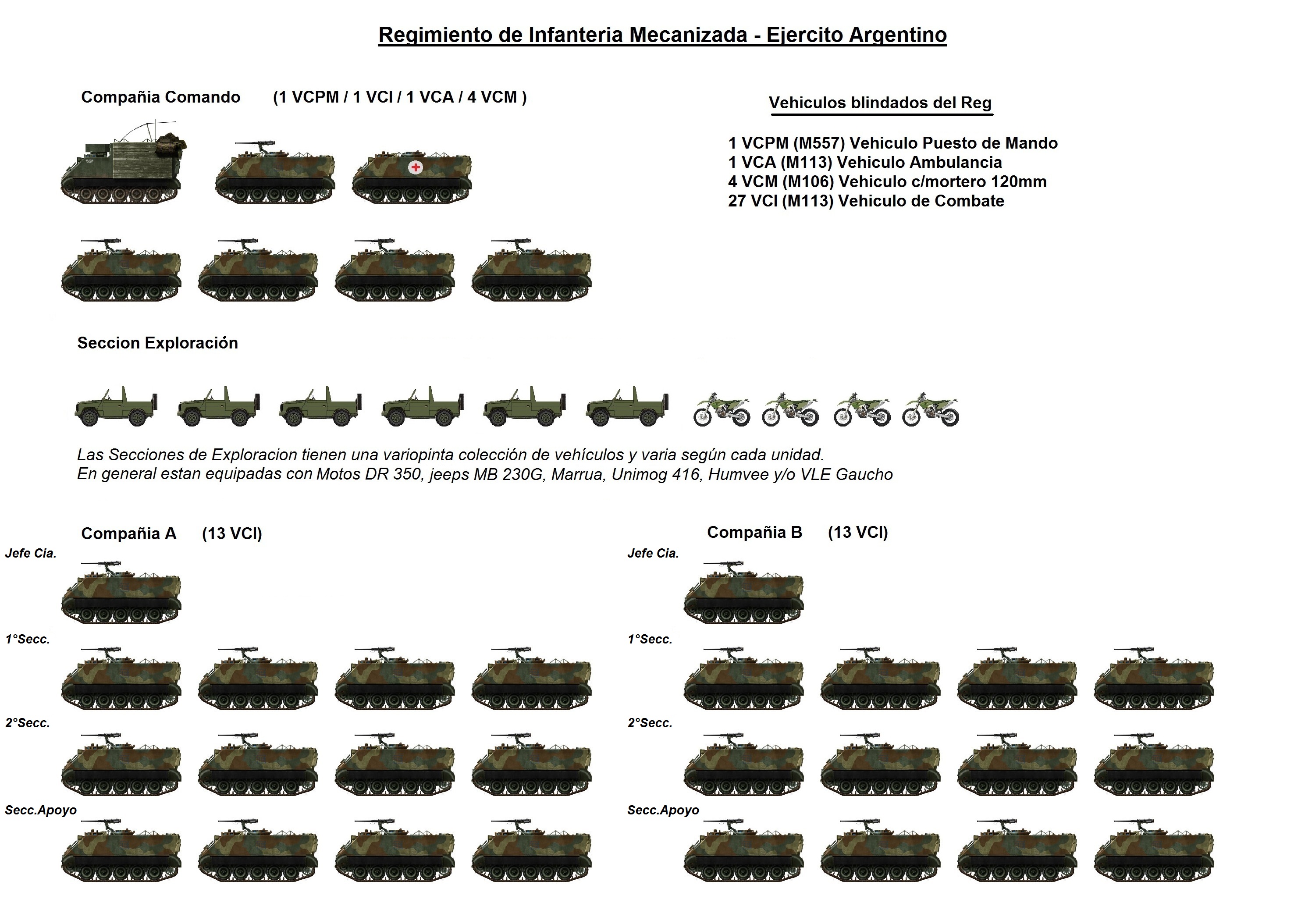

Retomo el reequipamiento de los RI Mec de la X Brigada Mecanizada para pasarlo a modo gráfico
Tomando el actual equipamiento general de los RI Mec 3, RI Mec 6 y RI Mec 12:
GxrfFZLXMAABubE
La nueva configuración de equipamiento con VCBR 8x8 Stryker debería quedar algo así:
GxrhxWiWkAIMNxA
Hay que tener en cuenta que al menos los RI Mec 3, RI Mec 6 fueron equipados con camiones Oshkosh 6x6 M 1083, los cuales cumplirían funciones en el tren logístico de estos.
GxrfFZLXMAABubE
GxrhxWiWkAIMNxA
Hay que tener en cuenta que al menos los RI Mec 3, RI Mec 6 fueron equipados con camiones Oshkosh 6x6 M 1083, los cuales cumplirían funciones en el tren logístico de los estos.
