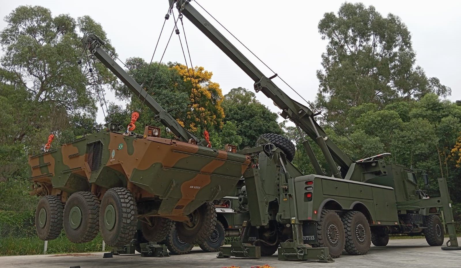

¿Veo mal o son DOS unidades Recovery para levantar al Guaraní?

Por los datos disponibles, entiendo que tanto el HEMTT como el camión que compraron los brasileño podrían, ya que ambos tractan las aproximadamente 40 toneladas necesarias.
¿Y esas grúas son recuperadoras también? porque, valga la recapitulación, yo pregunte sobre ¿cuántas "grúas de recuperadores" conocen que levanten alrededor de 20 toneladas? los recuperadores son un tipo específico de vehículo militar.
Existen recuperadores sobre camión y recuperadores a partir de bateas de tanques.
Hasta donde llega mi conocimiento, sus grúas están pensadas para levantar el conjunto de motor y transmisión o la torreta de armas, es decir, subconjuntos de un vehículo de combate. No suelen tener la capacidad de levantar un vehículo de combate completo.
Cuando tienen que levantar un vehículo de combate completo suelen recurrir a soluciones como la de la fotografía. Notar que en el caso de la fotografía estamos observando un Guaraní que supera las 14 toneladas, aunque no creo que llegue a las 16.
Un Guaraní en orden de combate rondaría las 19 a 20 toneladas.
