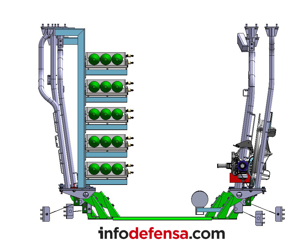

El diseño ATMM garantiza la seguridad en el transporte de 63 granadas de 81mm. Proyecto: AGR
https://www.x.com/images/showid2/5835799?w=1200&zc=4
Visto desde atrás, el sistema demuestra su simplicidad de concepto. Proyecto: AGR
