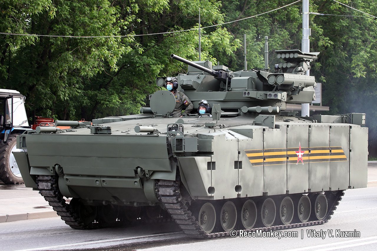

El kurganets-25 ya tiene una torre con cañón de 57mm.
Y la munición que usa es diferente a la del T-15 con 57mm.
Una cosa es esto:
y otra es esto:
no amigo Joseph, la torre que está viendo ahí montada en el Kurganets es la Epoch
misma que monta el Boomerang
la torre con el cañón de 57mm es la AU-220М "Baikal"... y es ésta:
vea que el tamaño del cañón en considerablemente mayor al 2a43 de 30mm del Kurganets/Boomerang
ésta torre se ha integrado (por el momento) al T15 Armata (vci pesado que acompañará al T14 .... supuestamente) y al Derivatsiya-PVO o también conocido como ZAK-57, que es un SPAAG y es éste:
como se vé, se ha utilizado como base el chasis del BMP-3 y quizás por eso muchos han pensado que será el futuro de estos blindados cuando no necesariamente sea así.
tambien en ARMY 2019 se vió una variante de esta torre montada en un BRM3K
en este caso el fabricante la ofrecía como un "modulo" para mejoras de vehículos que la puedan soportar
con un peso de 3650kg y un anillo de torre de 1740mm lo que en teoría la pone mas o menos en los mismos parámetros de la torre Bakhcha-U que equipa a los BMD-3 y 4 por lo que tranquilamente este módulo podría ser el futuro de todos los vehículos blindados del parque ruso.
pero al menos por ahora sólo lo montan los mencionados y el desarrollo principal pasa por el ZAK-57
en estas dos entradas habla sobre la nueva munición de detonación programa , estan en ruso pero con el traductor se pueden leer.
como ven, lo que indica es que el vehículo aún está en pruebas y que se esperan que éstas terminen para el 2022, tiempo en que se espera que pueda entrar en servicio.
yo especulo que posiblemente hasta que éste vehículo no entre en servicio dudo que se siga avanzando con otras variantes con este arma, aunque tranquilamente pueden estar desarrollando/probando la torre Baikal en otros vehículos que la soporten, por peso y dimensiones al parecer sería compatible con casi cualquier vehículo blindado Ruso en producción.
