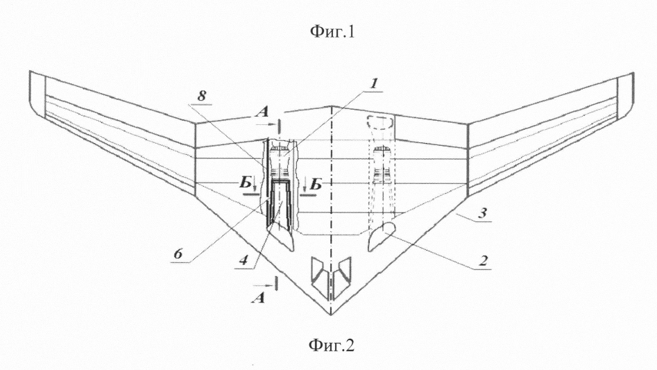

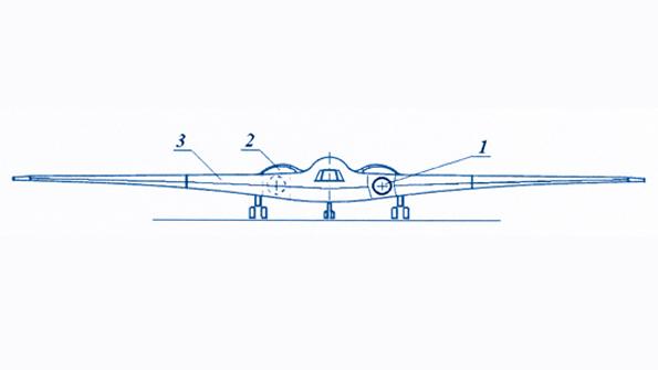

En este modelo de utilidad, Tupelov buscó diseñar una toma de aire del motor dentro de la aeronave que fuera lo suficientemente rígida y fuerte para proporcionar aire al motor durante todos los modos de vuelo y posibles cambios en los ángulos de ataque.

En marzo, Tupolev lanzó una patente para una toma de aire del motor de un avión que se asemeja al PAK DA. Por supuesto, el dibujo adjunto a la patente no necesita mostrar el bombardero exacto en construcción. Es probable que el ala PAK DA tenga un ángulo de borde de ataque constante, sin torceduras, como se muestra en el dibujo de la patente.

Toma de aire para el PAK DA: proyecto real y versiones
Actualmente, Tupolev PJSC está desarrollando el Complejo Avanzado de Aviación de Largo Alcance ( PAK DA). No se sabe mucho sobre este proyecto, e incluso la apariencia del futuro bombardero sigue siendo un misterio. Se espera que el secreto atraiga la atención y también contribuya al surgimiento de varias versiones y evaluaciones. Esta vez, el motivo de los pronósticos de gran alcance fue una patente de modelo de utilidad emitida por Tupolev.
