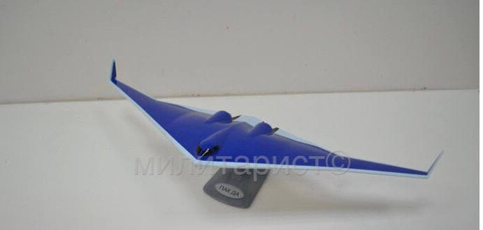

Es una maqueta de un aficionado, me parece. El PAK DA no es bimotor
Pues también yo pensaba eso; pero cada vez más parece que será bimotor. En el enlace de su post 350 lo dice; además, se supone que el motor es un desarrollo sin postcombustión del que impulsa al Tu-160. Eso serían unas 14 toneladas de empuje, 28 para dos motores. Muy similar a la potencia de los cuatro motores del B-2, siendo éste ligeramente más pesado...
