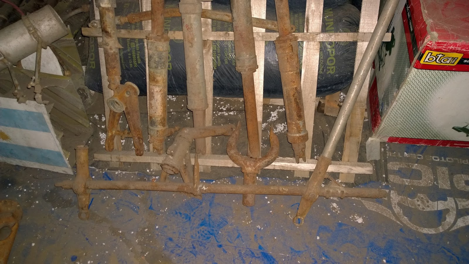

Si, hay un fuselaje, después buscando piezas para el gloster c-027 encontramos en la ciudad de Córdoba una persona que tenía rezagos de la fábrica y encontramos parte del tren de aterrizaje, montantes de empenaje, patín de cola, la estructura de dos cabinas más, un soporte de ametralladora y algunas cosas mas sueltas de Ae MO. También cosas de calquin , bombi, Fiat g 46 , curtiss III e incluso un tren de nariz de pulqui II. No estoy en casa, después subo fotos del Ae MO

Lamentablemente si fueron todos a la basura, lo que queda son algunas piezas sueltas, lo que encontramos fue dos marcos de parabrisas, varias columnas de comando, varios montantes de tren de aterrizaje en distinto estado, parte del freno de una de las ruedas, un tubo pito y posterior a eso algo de los instrumentos, incluso uno nacional que compre en mercado libre

y las que siguen son algunas de las piezas encontradas
parte superior de una cabina
parte superior e inferior de una segunda cabina
amortiguadores del tren principal, varios patines y la barra de comando

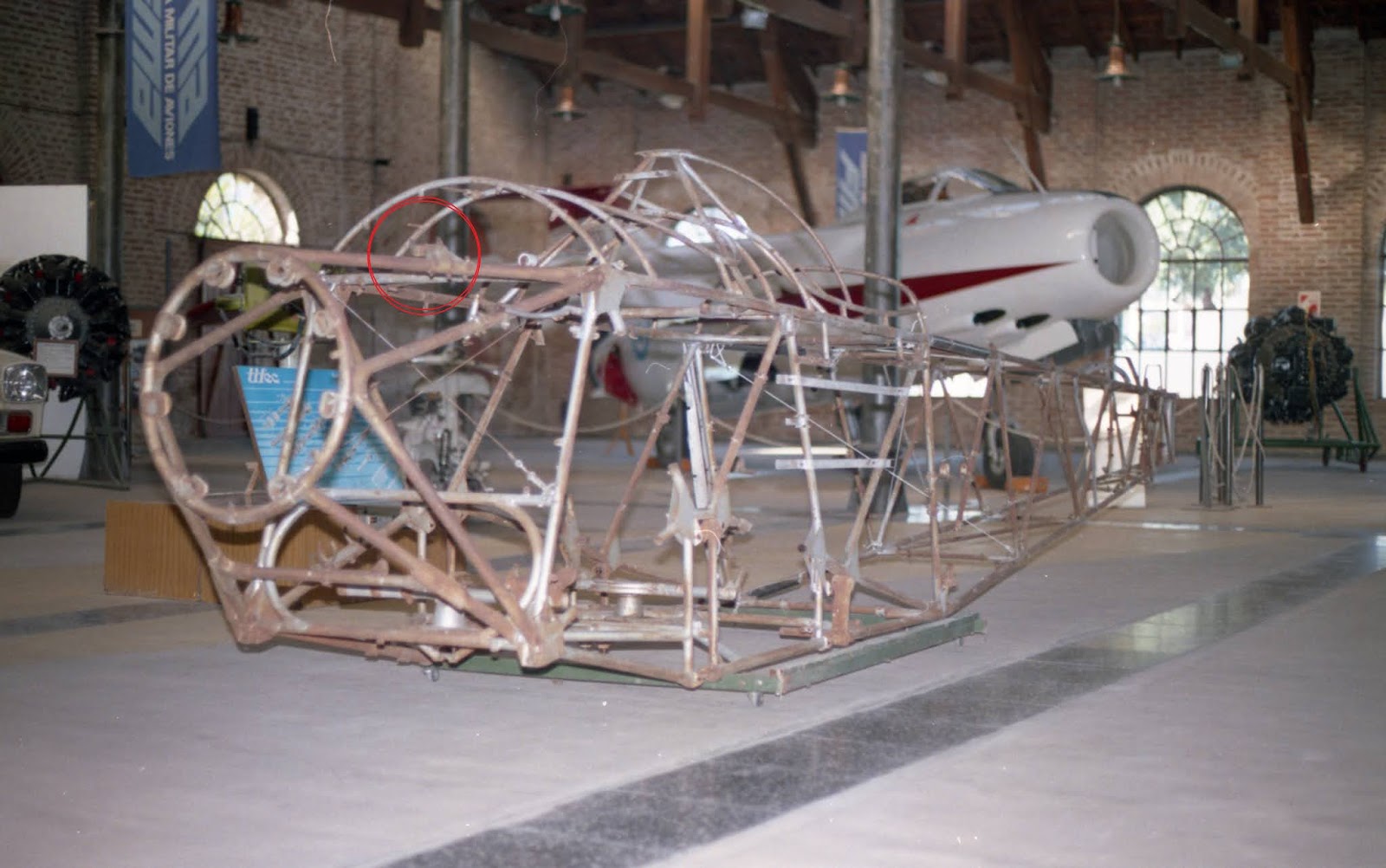

Fuselaje del Ae MO que se encuentra en el museo de la industria

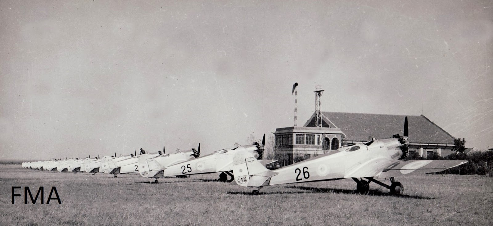

El AC-1 fue el primer avión diseñado por la fábrica militar de aviones, se fabricó un solo prototipo triplaza y posteriormente fue modificado a biplaza en tándem, del AC-1 se desarrolló una familia de aviones bastante interesante para uso civil y militar
El AC-2 fue el segundo avión diseñado por la fábrica y de este se construyó la versión militar denominada Ae ME1 que era un entrenador. Rápidamente el diseño evolucionó en el Ae MO 1 que era mas potente entre otros cambios.

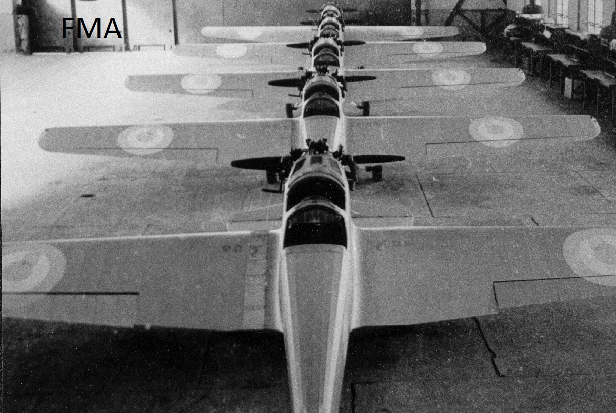

La segunda serie difiere de la anterior por modificaciones en el empenaje y se entregaron con el aro montado para la ametralladora trasera.
Foto FMA, colección Museo IUA.

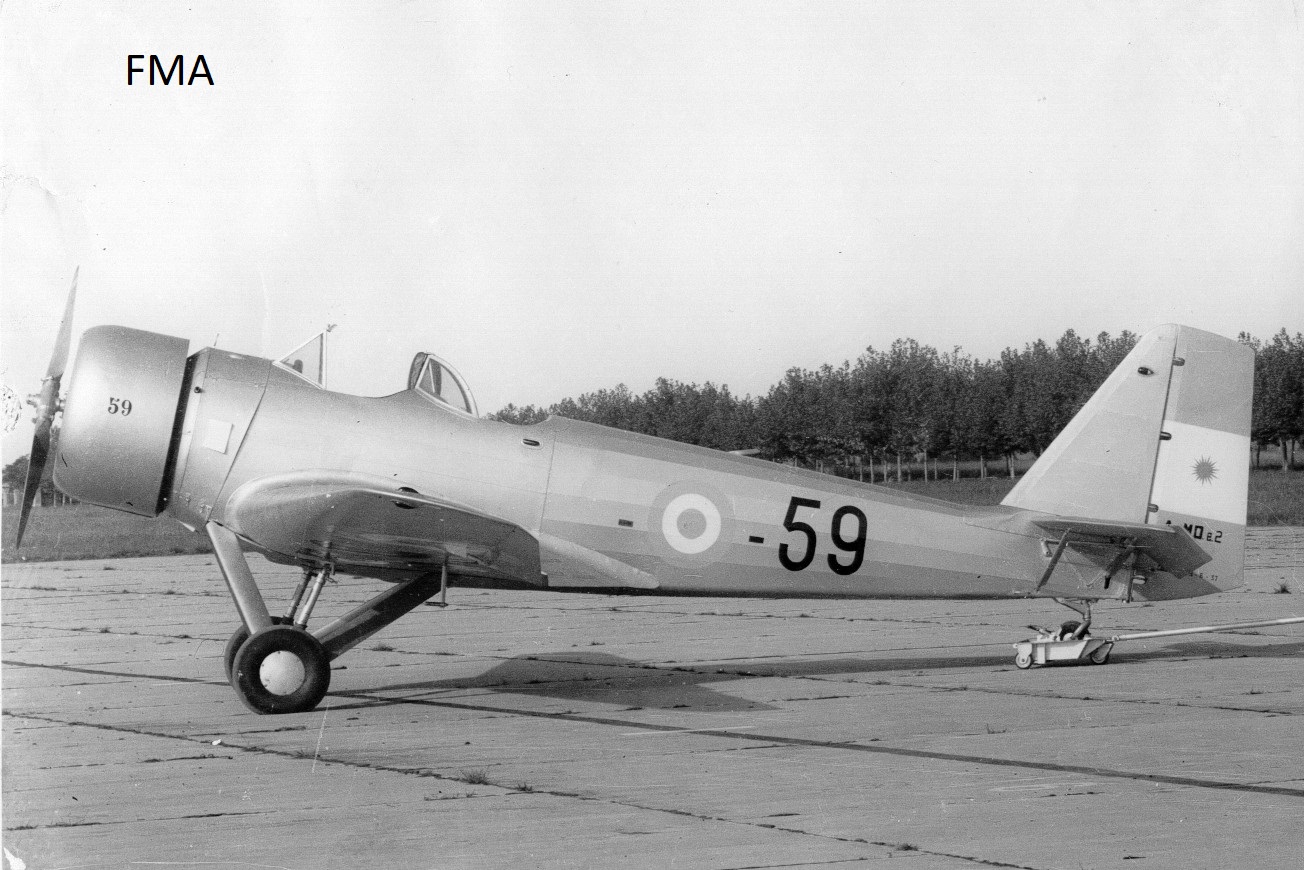

La cuarta serie era el Ae Moe2, es la que más cambios tuvo, además de las que ya se habían hecho en la tercera serie se le modificó el ala (zona de la raíz) y nuevamente el empenaje que era el rasgo mas distintivo, por el tamaño del estabilizador vertical se ganó el apodo de “el coludo”.
Foto FMA
En el fuselaje que esta en el Museo de la Industria no hemos encontrado todavía el número de serie por lo tanto no sabemos a que versión pertenece exactamente (al comenzar la reconstrucción posiblemente aparezca algún numero estampado debajo de la pintura que tiene actualmente).
Con la descripción de las diferentes series que están mas arriba, por algunas copias de plano, fotos, los manuales de mantenimiento y de partes de avión se llega a la conclusión que lo mas probable es que sea originalmente un Ae MO1 de la segunda serie modificado a una cuarta serie o Ae Moe2, suponemos eso ya que:

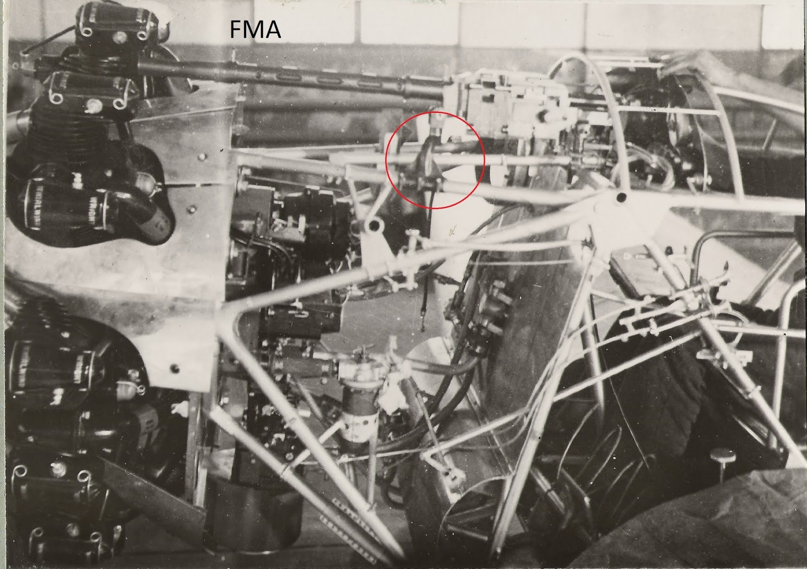

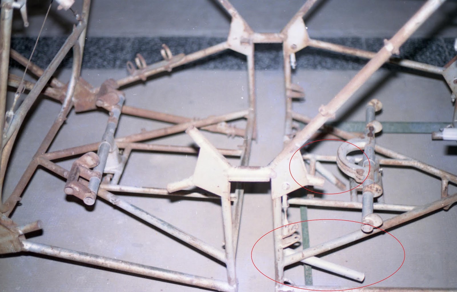

El fuselaje en la parte delantera se puede ver el herraje para montar la ametralladora.
Foto FMA

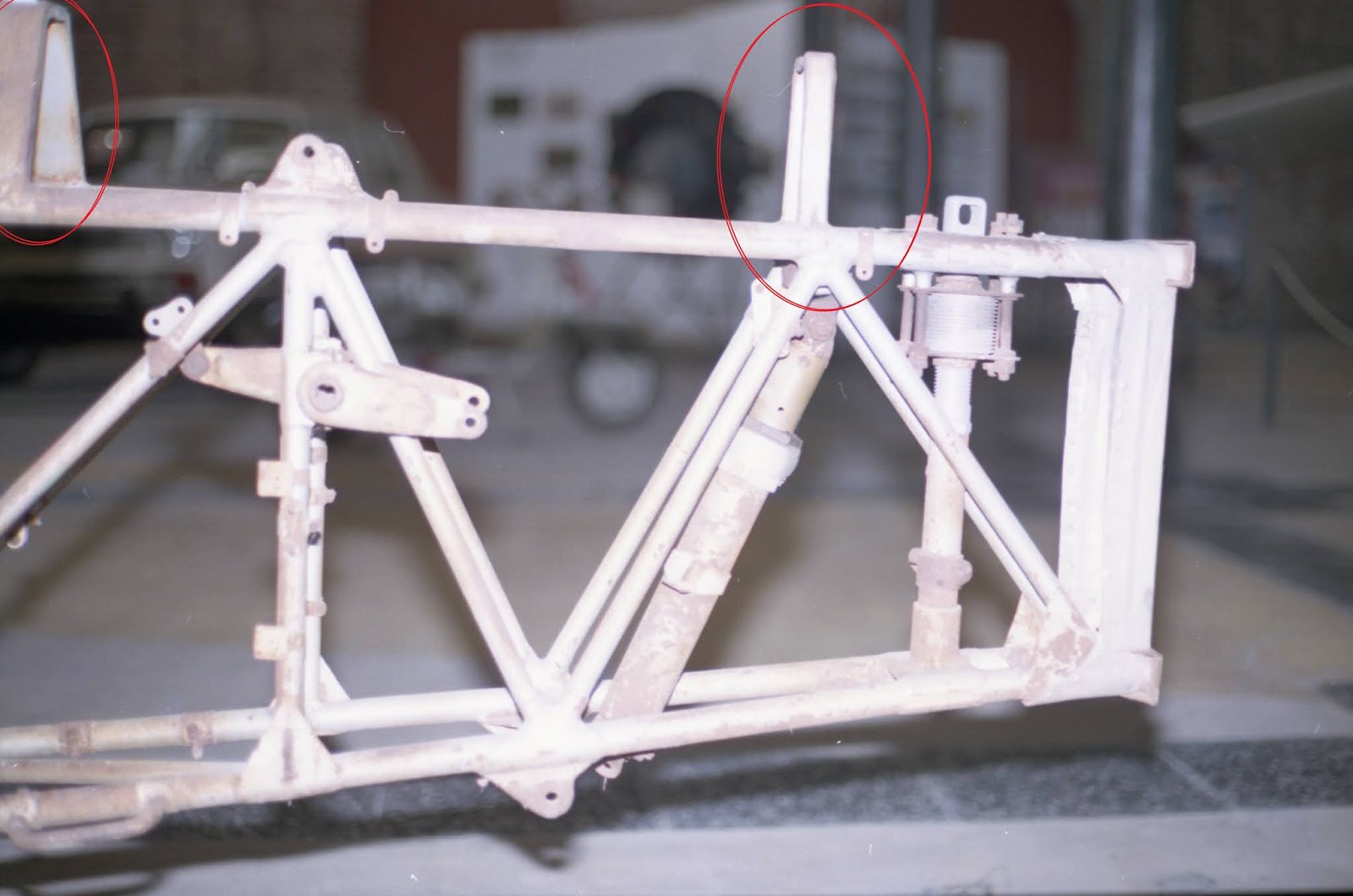

Están los puntos de anclaje del aro de la ametralladora trasera

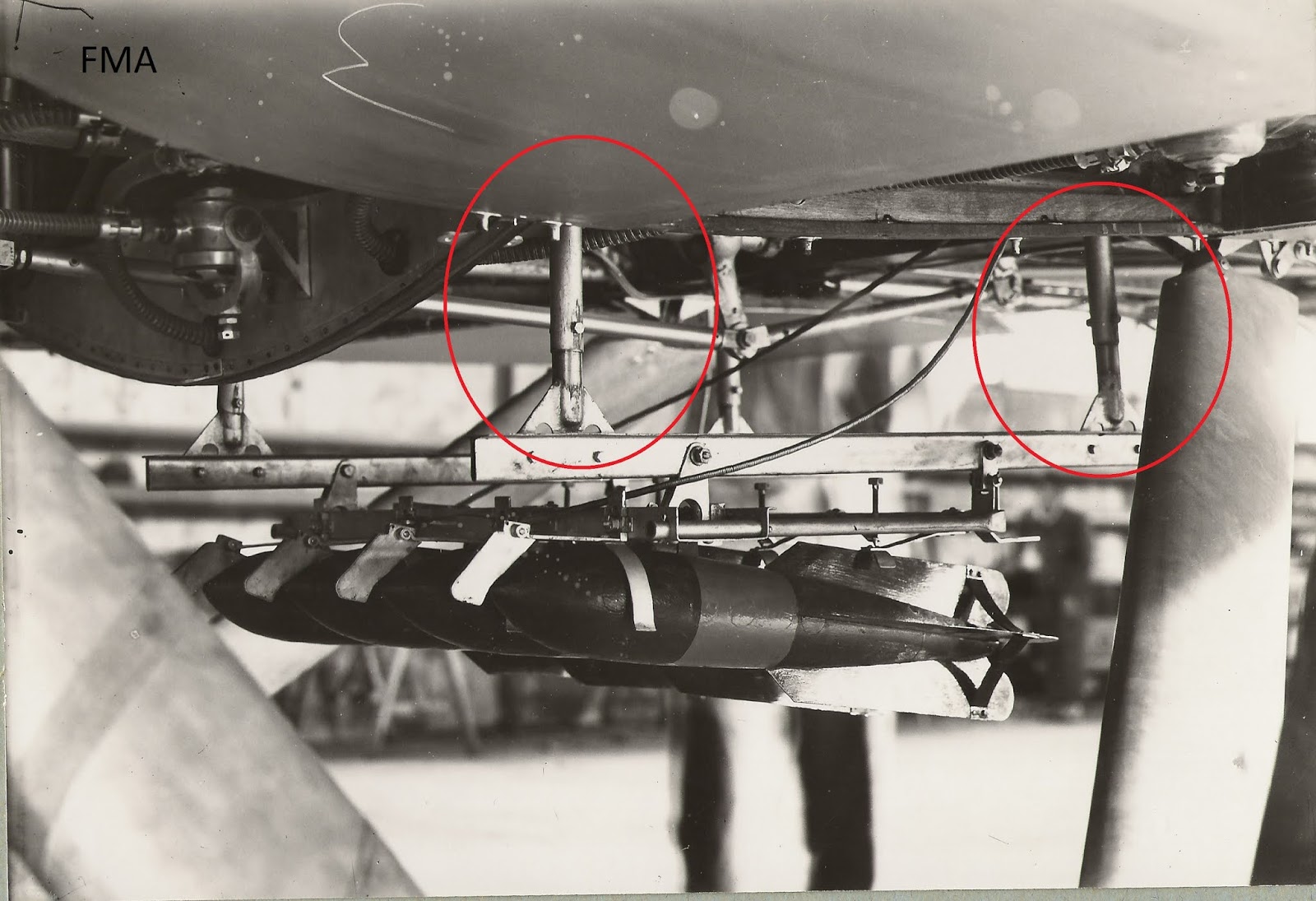

Debajo del fuselaje están las tomas para los portabombas
Foto FMA

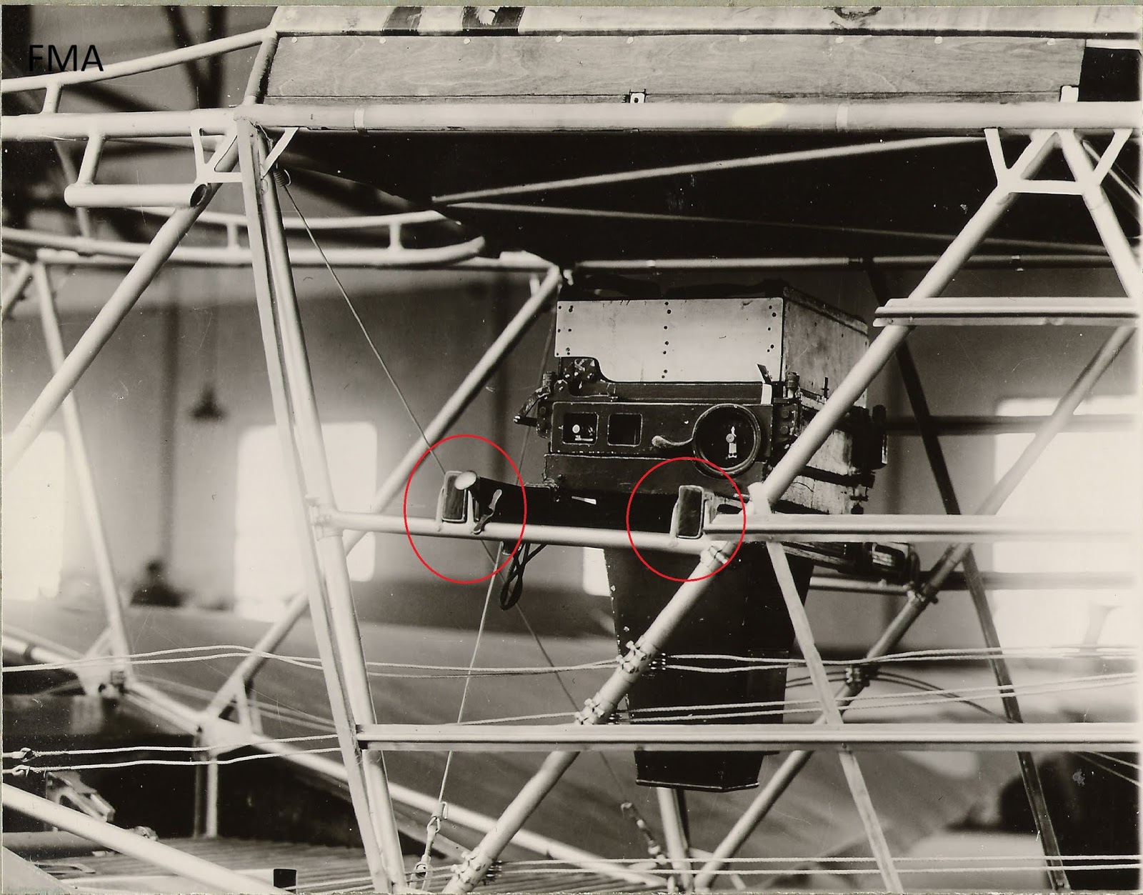

Detrás del puesto trasero están los herrajes para la cámara fotográfica
Foto FMA

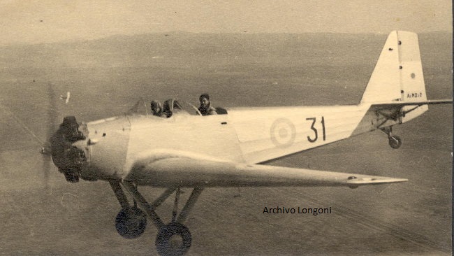

Por estas razones la configuración con que fue dado de baja el avión al que perteneció este fuselaje es como el de la foto siguiente y se debe restaurar de ese modo.
Nótese que el avión de la foto a pesar de ser un ejemplar modificado en el timón de dirección está identificado como un Ae MOe2
El piloto de la foto es el suboficial piloto Vargas, la foto fue enviada a Hernán Longoni por Frank Vargas, hijo del piloto.
Archivo Longoni
