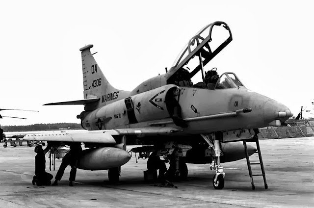

BIGUÁ:
Realmente me sorprendió la excelente interpretación que hizo el Mago de Pintura, en cuanto a tonalidades y "temperaturas"...
Con el oliva, la amplitud de tonalidades más o menos válidas es grande, desde un oliva grisáceo a uno amarronado. La interpretación final se logró con una base de oliva estándar, al que le agregó un toque de ROJO; resultado: se oscureció y "amarronó" el tono (se nota la variación de tonalidad, según cómo dé la luz).
Con el gris claro del camuflaje, hay un detalle que lo diferencia del de la panza: el de abajo es un gris "frío", y el de arriba es un gris "cálido", lo que hace que en las fotos más controvertidas se lo tome como "arena". Solución: una gota amarilla en el mar gris claro, logrando un resultado final perfecto...
Se corresponden con esta foto:
