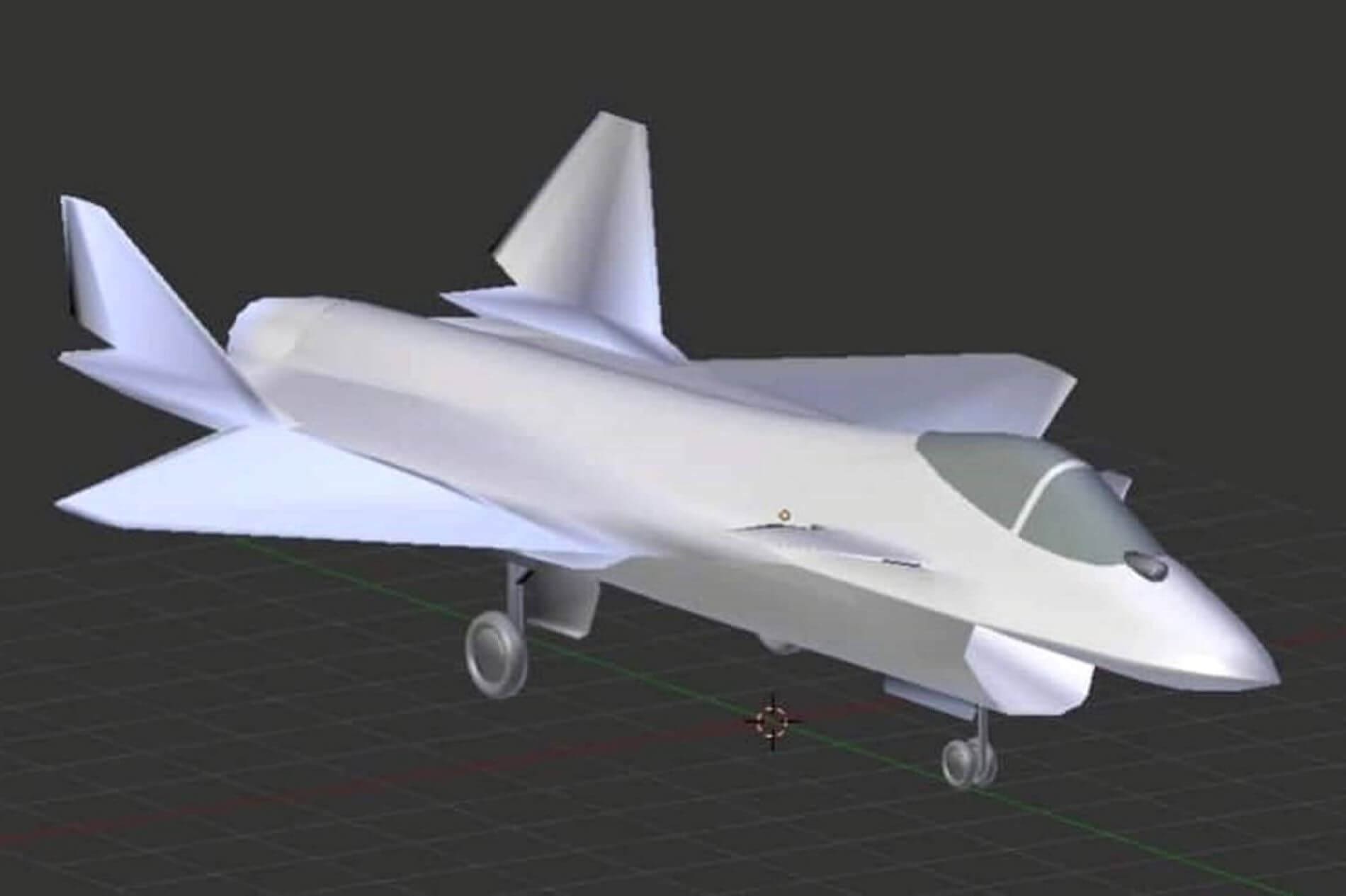

Puedo sumar otro (más)?
Work in progress, lo empecé hace un rato.
Perdón, @lordgus, quise empezar con tu pedido de la toma de aire más atrás y al final terminó saliendo esto, casi sin modificar la posición de la misma (más similar a lo que se puede ver de la maqueta del escritorio de Borisov)
Ale, si hay que especular con un modelo y en base a lo poco que se ve de la maqueta y los dibujos que salieron después.... éste tuyo parece el más acertado.
Yo lo haría un poco más largo... que largo total tiene ahí?

Ya te digo... A ver.. estoy usando exactamente las mismas alas y derivas del Su-57, aclaro. Ahi abrí el Max, 15,75 de largo por 11 de envergadura. Todavía queda ver como meterle bodegas, pero, as suggested by Grulla, serán como las del X-32 porque el tren delantero no deja mucho espacio libre ahí abajo (y después viene el motor).
Aquí, con el tren de aterrizaje del Su-57 (como el Okhotnik).
Bien, con 15 metros y medio parece bastante correcto en cuanto a largo, especulando todo no?
Posta que entre un KH38 tendría que tener al menos 4,5mts la bodega no?
A ojo no sé si llega a 3,5mts la distancia entre los trenes delanteros y principal.
Es como decis, o las bodegas van laterales o tenés que estirar como 1mt más el avión como para meter la bodega en el medio.
Complicado.

Ale, no quedo un poco mas corto?, muy buen trabajo, como me gustaria poder hacerlos
Correcto, es bastante más chico. Al primer intento, para que con esa toma de aire tan particular le pudiera entrar una bodega abajo, considerando el tren delantero, tuve que hacerlo mucho más largo de lo que hubiera querido. 17,84 para ser exactos, y 12 de envergadura. Un poco mucho para un monomotor. Apenas más chico que un F-15, bastante más grande que un F-16, para ponerlo en perspectiva. Las dimensiones de este segundo intento están mucho más acotadas por eso, el tema es ver donde le meto las bodegas.
y si le redondeas la panza, sacando el tren de aterrizaje trasero mas afuera?
aca
como hicieron en el gripen, o algo parecido

Eso mismo está hecho. Y al final dan las medidas para un par de bodegas laterales donde poner 2 misiles AA y dos AS/bombas guiadas. Limitado a 4 metros de largo. Mi "ejecución" no es muy elegante, supongo habrá formas mejores, como que las tapas (divididas en 2 por lado) se plieguen dentro de la misma bodega.
