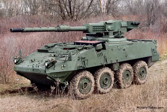

Haré un comentario bastante mundano… me parece a mi, o este es el primer “MBT” con freno de boca en su cañón principal.
Hasta ahora, este tipo de soluciones se venía primeramente en cañones de baja presión de muchos cazacarros. Luego, el Centauro italiano incorporo esta solución para calones tradicionales con municiones tradicionales.
Ahora, parece que también llegaría a los cañones de alta presión de los tanques más pesados. ¿No?
Se supone que el freno de boca puede ayudar a mitigar aproximadamente el 30% del retroceso del arma. Así que puede venir muy bien. Nunca entendí del todo por qué, a pesar de su ayuda, no es una solución habitual en los tanques.
Hasta donde pude leer el freno de boca ayuda a que el retroceso del cañón dentro de la torre sea menor a que si no lo tuviera, más que nada por el tema del espacio dentro de la torre, entre los años 40 y principio de los 70
Creo que el Centauro tiene freno de boca por ejemplo
el gran problema de los frenos de boca es que usa el propelente destinado a impulsar el proyectil para lograr el efecto de freno...
en otras palabras... si tenemos 2 cañones exactamente iguales el que tiene freno de boca tendrá menos impulso para el proyectil y por ende menor velocidad inicial en éste a la salida de la boca del cañón.
es por eso que no se usan en tanques... ya que es un efecto indeseable... aunque a veces puede marcar la diferencia entre poder montar ese cañón y no poder hacerlo por el enorme retroceso de estos cañones.
de ahí que los Centauro lo posean y no sea común verlo en tanques de cadenas.

Es lo que dije, excepto por el tema propelentes
El freno de boca no hace diferencia en el desempeño balístico. La razón de ser de ese freno es que ese cañón fue diseñado por años en que yo era joven para vehículos blindados con peso de alrededor de 20 toneladas (XM1202 del visionario Future Combat Systems).
En lo que hace a las capacidades del cañón XM360, es balísticamente idéntico al M256 en servicio. No puede disparar municiones de más alto poder (eso sí lo puede hacer otro cañón que es un desarrollo experimental derivado pero no montado en el AbramsX)
La razón por la cual se montó el XM360 en el AbramsX fue principalmente porque a diferencia del M256, puede ser operada de manera remota y porque GDLS tenía un ejemplar disponible, que ya había sido montado hace años en el demostrador Griffin que se terminó convirtiendo en el MPF.
exactamente!! la necesidad de reducir el retroceso en vehículos mas livianos y así darle un poder de fuego que de otra forma no podría tener...
estás montando un cañón de 120mm en un vehículo que a lo sumo podría llevar un 105mm .
la ventaja es innegable.
no amigo!!... justamente!... si no podés montar las municiones de mayor potencia el rendimiento no puede ser el mismo!!
es física pura... si AL MISMO cañon le montamos un freno de boca la ventaja obvia es que el retroceso del arma se reduce (por lo que permite que vehículos mas livianos puedan portarlo) pero , para eso, necesariamente vas a sacrificar "algo" del empuje generado por el propelente de la munición para reducir ese retroceso .ergo... la munición pierde "algo" de la energía inicial.
cuanto??... no lo se!.. quizá no sea significativo en cargas normales , pero en municiones APFSDS de alta potencia con toda seguridad es una merma significativa.. y, como mencionas, algunas municiones directamente no pueden ser usadas... por lo que el arma sin lugar a dudas no tendrá el mismo rendimiento si se ve limitada a cargas propelentes menores que representan directamente una menor velocidad de salida en boca de la munición disparada.
el AbramsX es un prototipo.... y como tal es experimental, es lógico que use sistemas que ya estén diseñados... eso no quiere decir que ése sea el cañón elegido para el próximo MBT ni siquiera que el AbramsX sea el próximo MBT de USA....
estamos viendo un estudio de diseño, un prototipo que dependiendo el interés que despierte éste, como le baya de bien o mal en las pruebas de campo y un sinnúmero de otras variables puede o no terminar en un MBT de serie que puede ser igual, muy parecido o sólo tomar partes de éste.
veremos que pasa a futuro... pero como diseño creo , para mi, que es la dirección correcta .... o al menos en rasgos generales.
Me expresé mal. En los últimos años hay una movida para crear municiones de poder incrementado en los calibres ya en servicio. El incremento en la energía es tal que estas nuevas municiones son incompatibles con los cañones actualmente en servicio. En concreto, estamos hablando de los APFSDS 3BM69/70 ´Vacuum´ rusos de uso exclusivo del cañón 2A82 y el DM73 alemán compatible con los nuevos Rh120L55A1. A lo que yo me refería, es que el XM360 no es compatible con municiones cuya potencia estén por encima del límite de lo que soporta el M256.
Ahora, yo adjunté fuentes oficiales que dicen explícitamente que el XM360 y el M256 son equivalentes balísticos. Eso quiere decir que, si es que existe alguna reducción en la velocidad de salida de la munición inherente al uso de un freno de boca, el XM360 lo compensa de alguna manera. No obstante, los frenos de boca no cayeron en desuso por causar ineficiencias en el uso de energía sino por problemas de incompatibilidad con las municiones subcalibre tales como los APFSDS. En el XM360 y el Ascalon 140mm de Nexter, estos problemas fueron solucionados. Dicho esto, insisto que la equivalencia balística entre el XM360 y el M256 no es materia de opinión salvo que estemos poniendo en tela de juicio los resultados de las pruebas en el cañón experimental y obviamente no tenemos ni por asomo suficiente información para meternos en eso más allá del terreno especulativo.
Igual, aún si el XM360 no tuviese freno de boca podría ser usado por tanques ligeros. O sino está el ejemplo del Sprut ruso, cuyo cañón 2A75 es un equivalente balístico de la serie 2A46 montado en los MBT en servicio y no tiene freno de boca. Eso quiere decir que es compatible con la misma munición y obtiene el mismo rendimiento que si la disparase un T-90, por ejemplo. Ahora, quienes hayan visto videos de un Sprut disparando seguramente entienden que la experiencia no es muy placentera, aún cuando el cañón tiene mecanismos de retroceso especializados.
