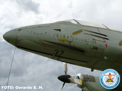

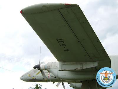

es es el lamentable estado de este avión en la actualidad, que se encuentra en mi ciudad
