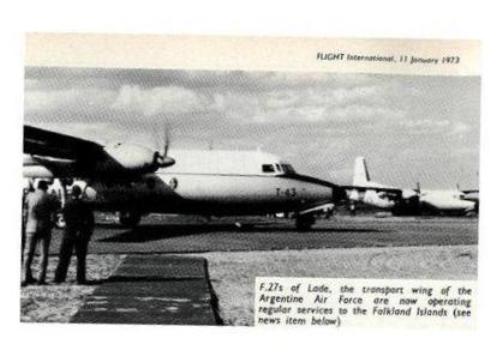

La pista de aluminio, -que contaba con 720 metros de largo y un ancho de 30 metros-. La recepción del primer vuelo, posibilitó que el 20Nov72 se inaugurara la agencia de LADE en las islas.
Por las carateristicas de aerodromo, los F-27s operaban con la posibilidad de transportar 22 pasajeros, y un volumen limitado de correo y carga. Aún así, este representó una enorme mejora en la fluidez del transporte, que anteriormente dependía casi con exclusividad de un servicio marítimo con destibo a Montevideo.
El 15Nov73, al cumplirse el primer aniversario de la habilitación de la pista de aluminio, el Jefe del Estado Mayor de la Fuerza Aérea Argentina. Brigadier Roberto Donato Bortot, fue recibido por el gobernador de las Islas, Ernest Gordon Lewis, al descender del Fokker F-27 T-44.
