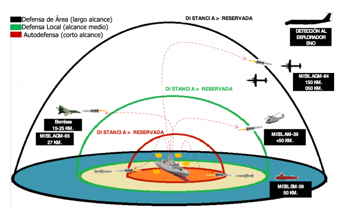

Con 3 capas de defensa antiaérea basada en misiles, podemos decir que tendremos unas Multirol equilibradas en todos los ámbitos de la guerra naval pero con destacadas capacidades antiaéreas que la convierten en una FFGG AAW.

El MFR y el radar 3D superficie aire, asociado a 3 capas de defensa antimisil basada en misiles, si permiten definir a las Multirol como antiaéreas, asociado además a su reducida firma radar , calórica y sus notables capacidades para la guerra electrónica.

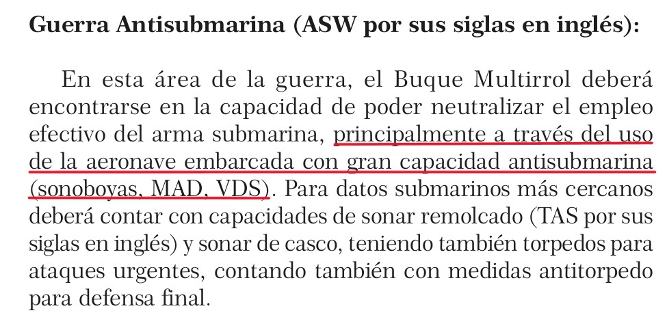

Claramente es una multirol, pues es capaz eficaz y eficientemente de actuar en todos los ámbitos de la guerra naval. No obstante, esta fragata tiene fortalecidas notablemente sus capacidades antiaéreas/antimisil y antisubmarinas.
Reducida firma acústica, señuelos antitorpedo, torpedos antisubmarinos, sonar de casco, VDS, helo antisubmarino y desde el KVLS se puede disparar misiles antisubmarinos.

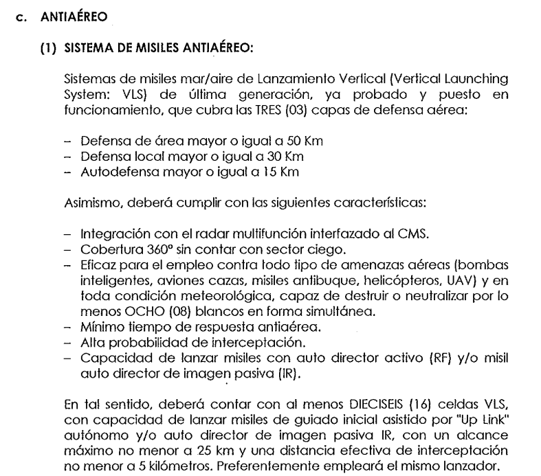

Por lo anterior, según las RTM citadas -el texto-, hoy K-SAM (20 km) cumpliría técnicamente el requerimiento de "autodefensa local igual o mayor a 15 km", el KM-SAM block 1 (40 km) el de "defensa local igual o mayor a 30 km" y el KM-SAM block 2 (50 km) el de "defensa de área mayor o igual a 50 km" -en un momento inicial sirve pues ya cumplen con las bases-, para después ir recibiendo unidades Block III a medida que termine su desarrollo en 2034 -lo que vendría a ser opcional, y así te quedarían los Block 1 y 2 para "defensa local igual o mayor a 30 km" mientras que el Block 3 para "defensa de área mayor o igual a 50 km"-. Cuadraría.

Es decir, ¿el alcance máximo del misil de la tercera capa define si eres antiaérea? No interesa la cantidad de blancos en simultáneo que puedas manejar (8 como mínimo en la FFGG peruana) ni el alcance mínimo de detección de un caza de 3m2 de rcs a 180 km, ni demás capacidades ya posteadas, sino solo el alcance máximo del misil de la tercera capa.
¿Y que pasa si un Gripen con un RBS 15 MK 4 Gungnir de alcance máximo de 300 km se planta frente a esa fragata con capa de defensa antiaérea de 150 km? ¿Deja de serlo?
Aún no se conoce ninguno de los misiles que componen cada una de las 3 capas de defensa antiaérea de la multirol, ni tampoco cuál será el sistema de lanzamiento vertical? Solo conocemos el alcance mínimo para cualquiera de esas capas y 50 km es el alcance mínimo para la defensa de área.

Retornando a nuestra fragata, es multirol, pero con capacidades anti-aéras. Los RTM mencionan un radar mulitifunción con rango de detección de 180 km al menos un blanco de 3m2 RCS...un radar operando en banda S cumple con eso sin problemas. Pero si deseas emplear misiles de defensa de área, necesitarás un rango inicial mayor por lo anteriormente mencionado. Tal vez sea éste la función del 'radar superficie-aire 3D' que se menciona que debe ser capaz gracias a escala de rango de detectar blancos trans-horizonte. Habrá que esperar para ver qué se elige. Finalmente, misiles de defensa de área actuales como el SM-2MR, Aster 30, Barak 8, L-SAM.. tienen alcances máximos de más de 100-150 km; mientras que los misiles para defensa local y autodefensa como ESSM, KM-SAM, VL MiGA NG... están por los más de 40-50 km. Igualmente, habrá que esperar el combo VLS y misil(es) a ser elegidos.
