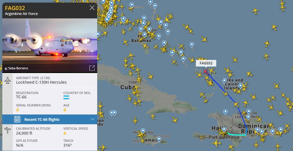

De Haití a Washington????
E9fjQUKXEAIH6ZX
Si, a Andrews AFB Maryland,la FAA tiene una Terminal de Carga para sus licitaciones adjudicadas en USA y Canadá.Que base aerea!!! el hogar de los AIR FORCE ONE y de los otros aviones de la Casa Blanca,ademas de un ala de transporte,otra de F-16,una de Medevac...etc
