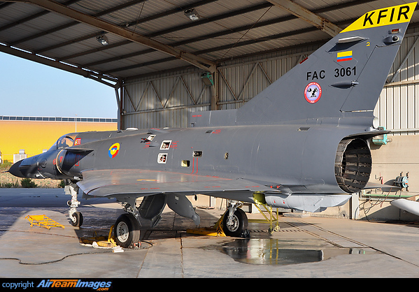

-The ¨Wing set number¨ is the one on the data plate found inside the main wheel wells.
Enthusiasts often quote this ¨Wing set no.¨ as the MSN of the Kfir they inspected.
The ¨Wing set no¨ data plate of refurbished ex IDFAF and exported Kfirs almost never gives the real number and date of construction of the wing set, as these were completely overhauled before reattachment to the aircraft (and sometimes een mixed-up between aircraft on oerhaul at IAI before export to the new customers).
The data plate with the real MSN cannot be found on the outside of the aircraft: It is either hidden in the cockpit (RH lower side near the feet of the pilot) or inside the fuselage behind an inspection cover just behind the cockpit-

-El ¨Número de juego de alas¨ es el que está en la placa de datos que se encuentra dentro de los huecos de las ruedas principales.
Los entusiastas suelen citar este ¨Wing set no.¨ como el MSN del Kfir que inspeccionaron.
placa de datos ¨Wing set no¨ de los Kfirs ex IDFAF reacondicionados y exportados casi nunca da la
el número real y la fecha de construcción del juego de alas, ya que estas fueron completamente reacondicionadas
antes de volver a conectarlo a la aeronave (y, a veces, se confunde entre aeronaves en el recorrido de reacondicionamiento)
en IAI antes de exportar a los nuevos clientes).
La placa de datos con el MSN real no se encuentra en el exterior de la aeronave: O bien está oculta
en la cabina (parte inferior derecha cerca de los pies del piloto) o dentro del fuselaje detrás de una inspección
cubierta justo detrás de la cabina-
