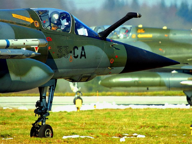

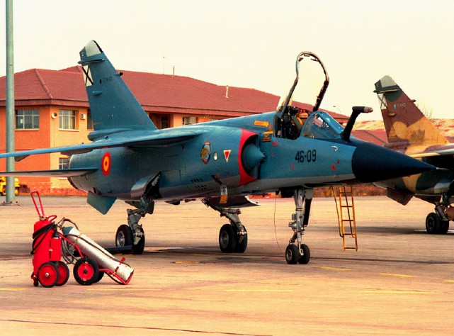

El Mirage F.1 de fabricación francesa, considerado el mejor producto de Dassault en la década de 1960, se distinguía por su diseño único: una configuración convencional, que se diferenciaba de la configuración de ala delta sin cola del Mirage III. Este diseño poco convencional proporcionó nuevas capacidades, como mayor alcance y radio de combate, mejor rendimiento a baja velocidad y maniobrabilidad a altitudes bajas y medias, a la vez que resolvía el problema recurrente de las alas delta sin cola: las distancias de despegue y aterrizaje excesivamente largas. Además de su uso en Francia, este avión se exportó en grandes cantidades a numerosos países de todo el mundo. Durante la guerra Irán-Irak, no solo atacó petroleros, sino que también se enfrentó al F-14. Mientras tanto, un avión similar se desarrollaba en un país lejano del este.

avión de combate Mirage F.1

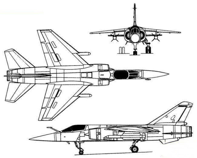

Ambos aviones adoptaron una configuración de ala media convencional, con tomas de aire bidimensionales con conos de choque, y los perfiles aerodinámicos de las alas eran casi idénticos. La única diferencia significativa en apariencia era el diseño de la cola vertical. Utilizaba un motor turbofán Spey MK512, instalaba el radar 645 o 204, y estaba equipado con un asiento eyectable de cero-cero. Para China y Francia, que aún mantenían relaciones comerciales militares, no debería ser un gran problema usarlo como una simple referencia en términos de forma. Debido a la diferencia en los motores, el Spey es claramente superior al Atar 9K, por lo que el rendimiento general del J-11 sobre el papel es mejor que el del Mirage F1.

Dibujo de tres vistas del Mirage F-1
