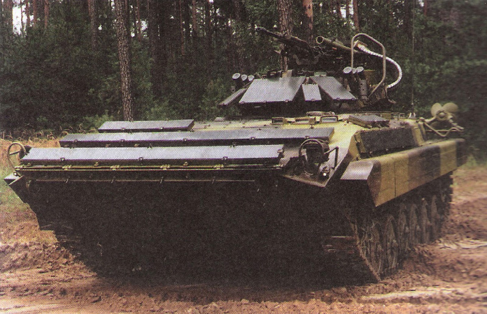

Probaron un ERA que no estaba diseñado para los vehiculos livanos como el BMP. Despues si fueron por algo que funciona en los vehiculos livianos (Cactus)
Los que la pegaron con el ERA en los BMP fueron los polacos con el CERAWA..ese funcionaba y no rompia el blindaje.

El CERAWA tambien lo probaron con RPG-7 y funcionaba sin problemas.
si Roland... es un diseño mas moderno y "funcional" , al menos contra cargas HEAT pequeñas y de primera generación
La autoridad de diseño afirma que el BMP-1 equipado con el sistema de blindaje CERAWA-1 brinda protección en un arco de 140° (70° a la izquierda y a la derecha) contra armas con una ojiva antitanque altamente explosiva (HEAT) que penetrará hasta 350 mm de blindaje y fuego de armas pequeñas, incluidos proyectiles perforantes (AP) de 7,62, 12,7, 14,5 y 23 mm.
o sea... contra un LAW , RPG-16/18 o las PG-7V de primera generación de los RPG-7 posiblemente sirva...
contra todo lo demás no...
pero bueno!... si me dan a elegir entre eso y nada.... dámelo todos los días!!
