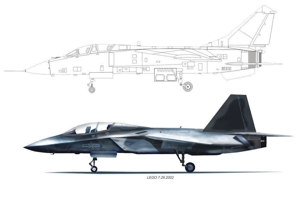

Y respecto de que nació viejo, me gustaría saber en que quedó todo ese estudio que hicieron respecto de una "stealthización" del Flying Leopard.
Hacer ese rediseño es básicamente diseñar un avión nuevo al %100. No creo que tuvieran recursos para encarar ese proyecto ademas del J-20 (que podria por tamaño y bodega ser tambien sucesor del JH-7) y el J-31.

Han hecho rediseños semejantes en el pasado.. el A-5, el J-8, el entrenador embarcado que no recuerdo el nombre..

Habría que saber mas íntimamente los detalles de dicho rediseño para ver que tanto cambio implicó. Que tan grande fue el desafío a nivel técnico y monetario? Y que tan necesitados estaban para tomarse esa molestia. Hay que pensar que para aquellas epocas, los chinos no tenian casi mas opciones que modificar/adaptar/modernizar lo mas posible lo que ya dominaban. Y para los J-8 recibieron varias "ayudas" y estoy seguro que las tuvieron que pagar a precios viles, ya en plata o en política. Otro tema son los costos crecientes de desarrollo y producción. Modificar y producir lo que hoy conocemos como A-5 fue seguramente mas barato que lo que saldría un hipotético JH-7Stealth. Mas si tenemos al lado un J-20 que bien podría terminar asumiendo el rol. Para mi, el JH-7 esta de salida, porque fue un producto de transición y de necesidad bastante urgente. J-10, SU-30, J-20 van a ser las tres patas del poderio aereo militar chino, mientras el J-31 va viendo en que hueco se mete.
