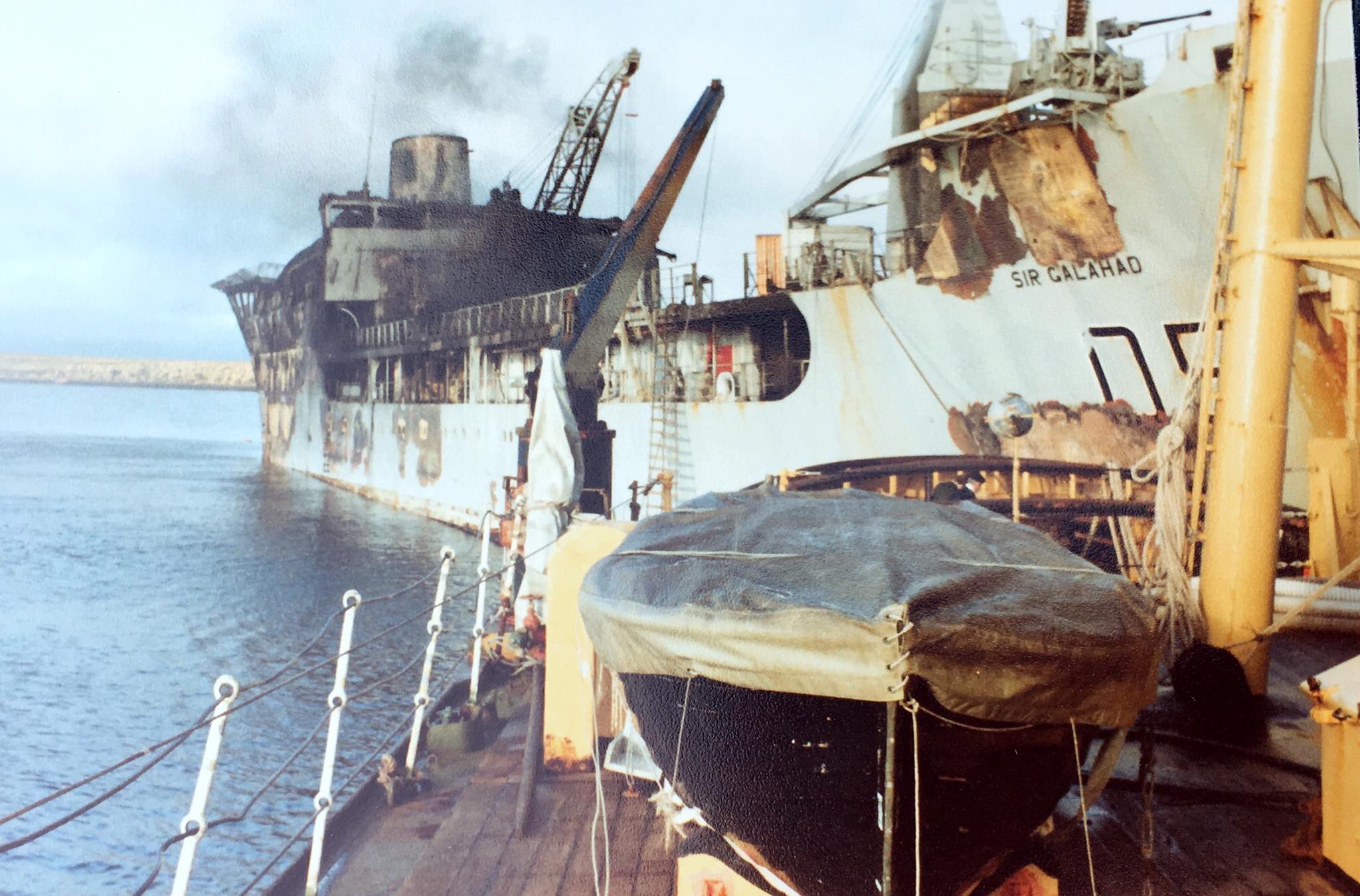

El ataque de los A-4B a los RFA Sir Galahad y Sir Tristan fue con bombas de 500 lbs.
