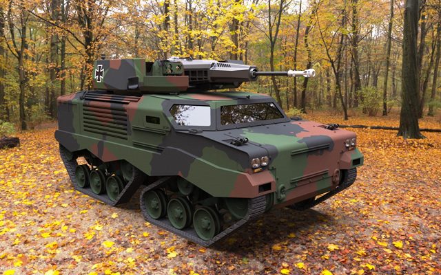

no tendria una sola oruga (mejor dicho una a cada lado), sino que tendria 8 orugas...(no asustarse...explico).
cada juego de oruga tradicional, seria doble con orugas "finas" al estilo bmd, y tendrian una disposicion "parecida a esta":
pero a su vez...en vez de tener "una sola oruga por lado", serian 2 juegos en tandem de orugas sincronizadas...algo parecido a esto;
images
OBVIAMENTE la distancia de los ejes seria de dos ruedas de suspension por oruga...
por que esto?...por las minas...al tener doble juego de cadenas, si una mina estalla o un dron impacta anula una de las cadenas, continua con la otra...y la doble en tandem, si una mina anula las orugas gemelas frontales, sigue teniendo poder de traccion con la oruga tandem posterior para poder retirar y maniobrar hacia atras..
bolado?...puede ser...

Hay un diseño alemán similar a eso, planteado para reemplazar los AWC Wiesel, similar a ese concepto.
Obviamente, no es un tanque
