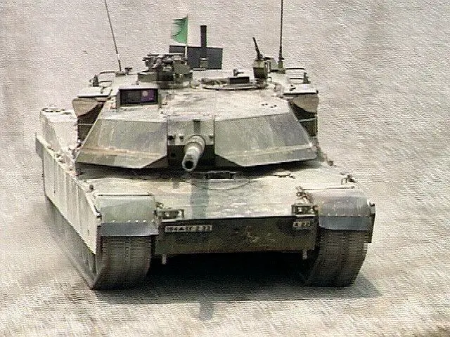

El otro CCP a ver creo que es el Abrams M-1A1, convenientemente motorizado con un MTU 873 aleman (es ofrecido como alternativa), que abarataria gastos y estandarizaria la logistica, al menos en el planta impulsora.
