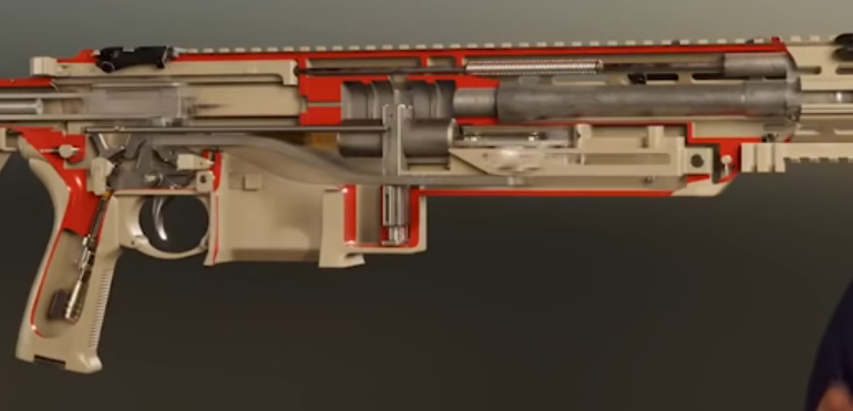

No veo que selle de ningun modo el espacio, la recamara se mueve verticalmente y no veo movimiento lineal de encastre...

No entiendo, yo me refiero a que la recamara es una pieza separada del cañon, como en un revolver.
Yo entiendo que también es así. El contenedor sube y abaja en vertical nada más. Para sacar las municiones tenes que tirar la palanca de izquierda para atrás. Retenerla. Y luego usa la palanca de la derecha para adelante para sacar la munición. Luego soltas la palanca de la izquierda si queres. Parecido a las MP5 que podes trabajar la palanca para dejar el cerrojo abierto.

Estamos hablando de dos cosas distintas ::).
Una es como expulsas un cartucho que no disparo, por lo que veo con la palanca de carga accionas todo el mecanismo, como cualquier fusil, la recamara baja, un cartucho nuevo es empujado desde el cargador desalojando al que esta en la recamara, y la recamara vuelve a subir y se alinea con el cañon para un nuevo disparo.
La otra cuestion es el espacio que hay entre la recamara y el cañon, por el cual se escapan parte de los gases del disparo, como pasa con un revolver. No es una cuestion insalvable, ya que existen los revolveres, y los cañones revolveres aeronauticos como el DEFA, M39, ADEN, Mauser, etc..., en todos los cuales queda un espacio entre los tambores con la recamaras y el cañon.

Pero supone que no queres disparar la ultima bala. Quien la saca de la recamara si el cargador esta vació?
El Textrom no tiene cerrojo. El "tambor" de una sola bala sería el mismo cerrojo al meterse en el cajón que esta entre el disparador y el cañón.

Por lo que se ve sobre el final del video de Twitter, hay una varilla que actúa de adelante hacia atrás que empuja el cartucho y lo hace caer por el receptáculo del cargador.

Perdon, error mio! La palanca de carga no esta como la del M-16, tiene una en ese mismo lugar pero ademas de servir para el desarme no se para que otra cosa se usa. La de carga propiamente dicha esta a la derecha, delante del cargador, esta plegada longitudinalmente asi que debe primero ponerse perpedicular al cañon para poder accionarse. En el caso de que tengas un cartucho en la recamara, sacas el cargador, y al accionar la palanca de carga esta tiene un vastago interno que empuja al cartucho hacia atras y este cae por el alojamiento del cargador. Este vastago supongo que tiene algun tipo de mecanismo (un resorte?) que si hay un cargador puesto no haga fuerza en el cartucho que esta para expulsar en la recamara, permitiendo que este sea expulsado hacia adelante al introducirse un cartucho fresco en la recamara.

La idea general es esa. La mayoría es info preliminal. Nada oficial. Todo hecho por terceros.
La ametralladora tiene un sistema parecido. Pero en lugar de ser vertical con resortes es de péndulo.
