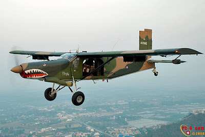

2. El Pilatus PC-6 Turbo Porter: La eficiencia de los turboejes Turbomeca Astazou permitieron que otra excelente aeronave se destacara en los cielos del mundo: el Pilatus PC-6 Turbo Porter, "el jeep volador", un avión monomotor de ala alta, tren de aterrizaje fijo y patín (rueda) http://3.bp.blogspot.com/_kdcsVoFMTKM/R4St5brT6vI/AAAAAAAAAZY/nzCkkF-7ugk/s1600-h/PilatusPC-6B2H2TurboPorter_GN-808_0.jpgde cola.
Fue uno de exitosos diseños de la empresa aeronáutica suiza, con capacidades operativas que superan con creces su bajo costo de mantenimiento. Debido a su gran cabina de carga, sus amplias puertas y su estabilidad en vuelo, el Porter es utilizado como transporte de personas, paracaidistas, transporte de carga a zonas remotas (especialmente en emergencias), evacuación de personal como ambulancia, control policial y fronterizo, avión para fotografía aérea y remolcador de planeadores.
En la busqueda de una nueva planta motriz, el Porter se lo equipó con el Lycoming IO-540 de http://2.bp.blogspot.com/_kdcsVoFMTKM/R4SuVLrT6xI/AAAAAAAAAZo/9adyh05WHak/s1600-h/948-hbfmt2.jpginyección, seis cilindros opuestos y 540 pulgadas cúbicas, pero el motor que develó todo el potencial del avión fue la turbina, al ser instalada una Turbomeca Astazou II. En mayo de 1961 el PC-6/A Turbo Porter se convierte en el primer turbohélice de este avión que gracias a un diseño simple pero eficaz, ha sobrevivido por casi cincuenta años sin cambios. Lo emplea la Gendarmeria Nacional Argentina. Como aeronave STOL éste avión puede despegar y aterrizar en distancias muy cortas, debido a las bajas velocidades de despegue (15º de flap) de 51 nudos y de aterrizaje (38º de flap) de 49 nudos (peso al despegue 2767 kg). Sus distancias de despegue y aterrizaje a una temperatura de +10 ºC y a nivel del mar sus distancias, de despegue de 228 m y aterrizaje de 215 m.
Especificaciones:
Tipo: Transporte STOL
Fabricante Pilatus Aircraft Ltd
Primer vuelo 4 de mayo de 1959
Construidos 538 unidades.
Tripulación: 1 o 2
Capacidad: 7 asientos o 10 asientos o 6 paracaidistas o 1 litera y 2 médicos
Carga: 1.200 kg o 1.080 kg con máximo combustible.
Longitud: 10,90 m Envergadura: 15,87 m
Altura: 3,20 m
Superficie alar: 30,15 m²
Peso vacío: 1.400 kg
Peso útil: 1.410 kg
Peso máximo de despegue: 2.800 kg
Morización actual: 1× turbohélice Pratt & Whitney Canada PT6A-27, 550 SHP al despegue.
Hélices: Tripala Hartzell HC-B3TN-3D o Cuadripala Hartzell HC-D4N-3P (opcional).
Velocidad nunca exceder (Vne): 279,62 km/h
Velocidad máxima operativa: 231,48 km/h
Velocidad crucero (Vc): 220,36 km/h
Velocidad stall (Vs): 107,4 km/h
Alcance en vuelo: 926 km
Alcance en ferry: 1.611,24 km con dos estanques externos de 240 L cada uno.
Techo de servicio: 6.248,40 m con máxima carga
Razón de ascenso: 307,85 m/min
Carga alar: 92,87 kg/m²

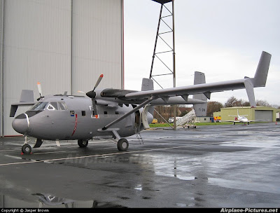

3. Avión de Transporte Táctico Liviano Multipropósito, de uso dual, similar al IAI Arava 201/202: Desde hace años, la Fuerza Aérea Argentina requiere un avión de transporte tactico liviano multiproposito con compuerta trasera para sus tareas. El proyecto Volpar fue una solución económicamente viable, dada la situación económica del país, en la forma de un transporte bimotor del tipo commuter, presurizado, que utilizaría partes principales del IA-66 (prototipo) denominandose IA-67 Córdoba.
En el requerimiento original se estableció una carga útil de 3630 kg ó 20 pasajeros, velocidad crucero de 400 km/h, 0,22 kg/cm2 de presurización y 1400 km de alcance. En Set '80 Volpar Inc. envió a la FMA, el estudio conceptual de un pre-prototipo para una aeronave de transporte utilitario que poseía las siguientes partes en común con el IA-66: cajón central del ala, nacelas de los motores, semialas exteriores, flaps, bordes de ataque (que en el Pucará son parte estructural del ala) y planos verticales de cola. Se consideraba como apropiada una configuración de doble unidad de cola (similar al IAI Arava), pero también se presentó la alternativa de simple deriva de gran superficie. La ventaja más importante en lo referente al costo final del desarrollo, se basaba en la reutilización de los elementos de la línea de producción del IA-58. Lo poco en utillajes nuevos (36% del total de la línea) destinados a la construcción del fuselaje, tren de aterrizaje y otras partes, se fabricarían en un tiempo y a un costo sensiblemente menor que el necesario para una máquina totalmente nueva.
Según el informe elaborado por la FMA en Feb '81, a partir del análisis del Plan Volpar, la fabricación de aviones de transporte liviano para uso civil y militar en la FMA permitiría disponer de un producto de mercado muy interesante, que cubriría simultáneamente las capacidades residuales de producción estimadas para los diez años siguientes. Los tres prototipos necesarios podrían ser terminados en un plazo de un poco más de un año y a valores relativamente bajos. Además, se concluyó que el IA-67 habría sido altamente competitivo respecto a sus pares equivalentes, considerando a la vez que las partes nuevas a construir serían las más simples ya que la planta alar estaba resuelta y se usaría un tren principal fijo y liviano (el de nariz sería retráctil), que no pasó la etapa de prototipo, termino teniendo una gran semejanza con el diseño del IAI Arava 201.
El IAI Arava 201/202 es un avión de transporte utilitario de características STOL construido por Israel Aircraft Industries (IAI) a finales de la década de los años 60. Configurado como monoplano de ala alta, tiene los semiplanos fijados al fuselaje de sección circular y está propulsado por dos turbohélices emplazados en el borde de ataque de las alas. Dos largueros se extienden desde las barquillas de los motores hacia atrás, culminando en dos derivas unidas por un estabilizador común. Su tren de aterrizaje es fijo, triciclo y especialmente diseñado para operar desde pistas poco preparadas. Actualmente, ha sido dejado de fabricar y continúa brindando servicios, ayudado por su portón trasero. Existen versiones con capacidad para 18 pasajeros o más de 1.800 kg de carga, transporte de carga, avión ambulancia, versión de transporte militar con capacidad para 24 soldados totalmente equipados, 16 paracaidistas y dos contenedores, carga, equipos para patrulla marítima o lucha electrónica, entre otras. Fue un verdadero caballo de batalla para el ejército israelí.
El Arava es más pequeño que el IA-67, pero tiene la posibilidad de emplear el motor Turbomeca Astazou, similar al empleado en el Pucará. También, ofrece la posibilidad de obtención de la licencia de fabricación a un costo asequible, siendo un producto probado en combate. La ventaja más importante en lo referente al costo final del desarrollo, se basaba en la reutilización de los elementos de la línea de producción del IA-58.
Especificaciones del IAI 201 Arava:
Tipo: Transporte STOL monoplano bimotor
Planta motriz: dos turbohélices Pratt & Whitney Aircraft of Canada PT6A-34, de 750 cv
