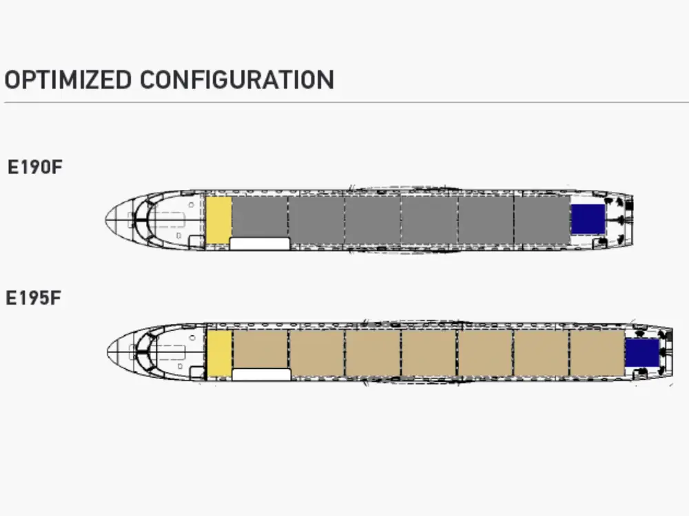

Embraer instala puerta de carga delantera en el primer E190F​
05/09/2023
Embraer ha publicado las primeras imágenes de la instalación de la puerta de carga delantera en un avión E190 que se está convirtiendo de pasajeros a carga, o P2F (Passenger to Freight).
La conversión a carguero se realiza en las instalaciones de Embraer en Brasil e incluye, además de la puerta de carga delantera principal, el sistema de manejo de carga, refuerzo del piso, barrera rígida de carga (RCB, en sus siglas en inglés) -barrera 9G con puerta de acceso, sistema de detección de humo de carga (compartimento de carga de cubierta principal clase E), cambios al Sistema de Gestión de Aire (enfriamiento, presurización, etc), remoción interior y provisiones para el transporte de materiales peligrosos.
Según Embraer, combinando los compartimentos de carga inferior y superior, la carga útil estructural máxima es de 13.150 kg para el E190F y de 14.300 kg para el E195F.
Embraer también informó que el programa de conversión avanza sin problemas y según lo previsto.
