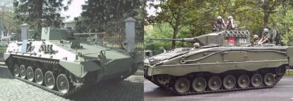

Spähpanzer Luchs (1975) biuhhhh
(Rheinmetall MK 20 Rh 202)
