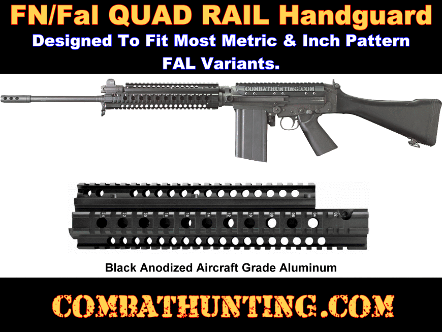

Tano, dos correcciones que no afirman ni niegan lo que decís (a mí también me resulta raro): El guardamanos no existe más, el Quad rail lo reemplaza totalmente, y el grip debe ser prácticamente una sola pieza, con la forma de la mordaza del rail arriba de un lado y sólo una piecita que cierra la mordaza con uno (o dos) tornillos pasantes. Es decir que el quad abraza el cañón a la altura de la recámara y apoya en la zona de la toma de gases, el resto está en el aire por lo que hay poca transferencia de calor, pero tiene bastante poca masa, mucho agujero.
El foregrip tiene bastante superficie de contacto con el rail, así que trabajaría casi como una sola pieza. Me sorprende bastante que se caliente tanto, igual se debería enfriar rápido el conjunto (cañón incluido) por toda la ventilación que tiene, de todas formas, después de webear un rato, casi no encontré foregrips metálicos, casi todos polímero que es lo más lógico, por peso, resistencia, y costo. Este es uno de los pocos metálicos que encontré:

Me gusta, creo que deberia llegar al extremo del cañon a fin de ayudar a dispersar la temperatura al como algunos equipos electrónicos o mecánicos (dispensadores de temperatura prolongan la vida útil del cañón)
