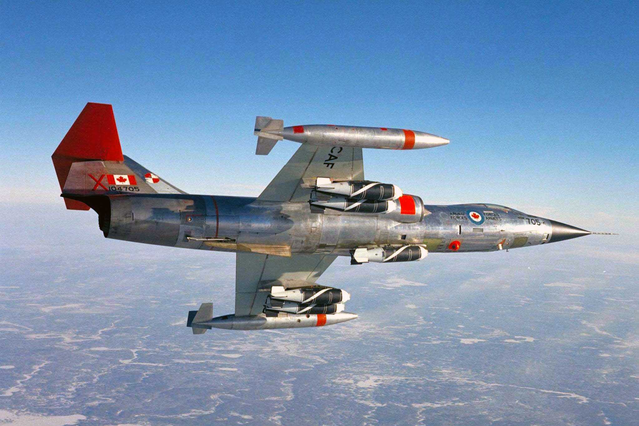

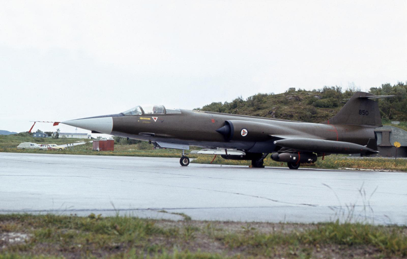

En cuanto al tema de los cazas diurnos, uno de los cazas diurnos más incomprendidos es el F-104. Sin embargo, sufrió muchos problemas con los cazas ligeros/diurnos de la época.

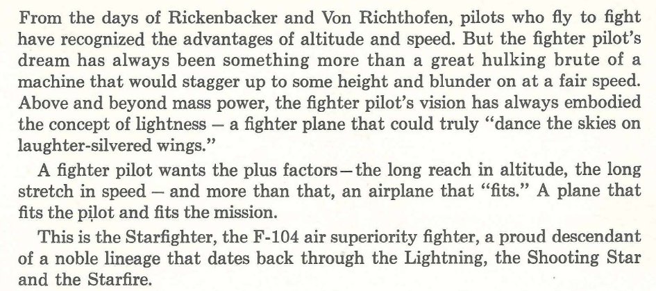

El concepto del F-104 surgió de un lugar inusual: las opiniones de los pilotos. Kelly Johnson entrevistó a pilotos de la Guerra de Corea sobre lo que querían de un nuevo caza. Las respuestas fueron casi unánimes. Rápido, sencillo, maniobrable y con buen comportamiento en altitud.
GGf-wH2XsAAEknn
El F-104 fue la respuesta a ese llamado. Era, ante todo, un caza de superioridad aérea. Era liviano, increíblemente rápido, responsivo para la época y casi intocable por encima de mach. En cierto modo, este fue el predecesor en la década de 1950 del concepto LWF, del que surgiría el F-16 .

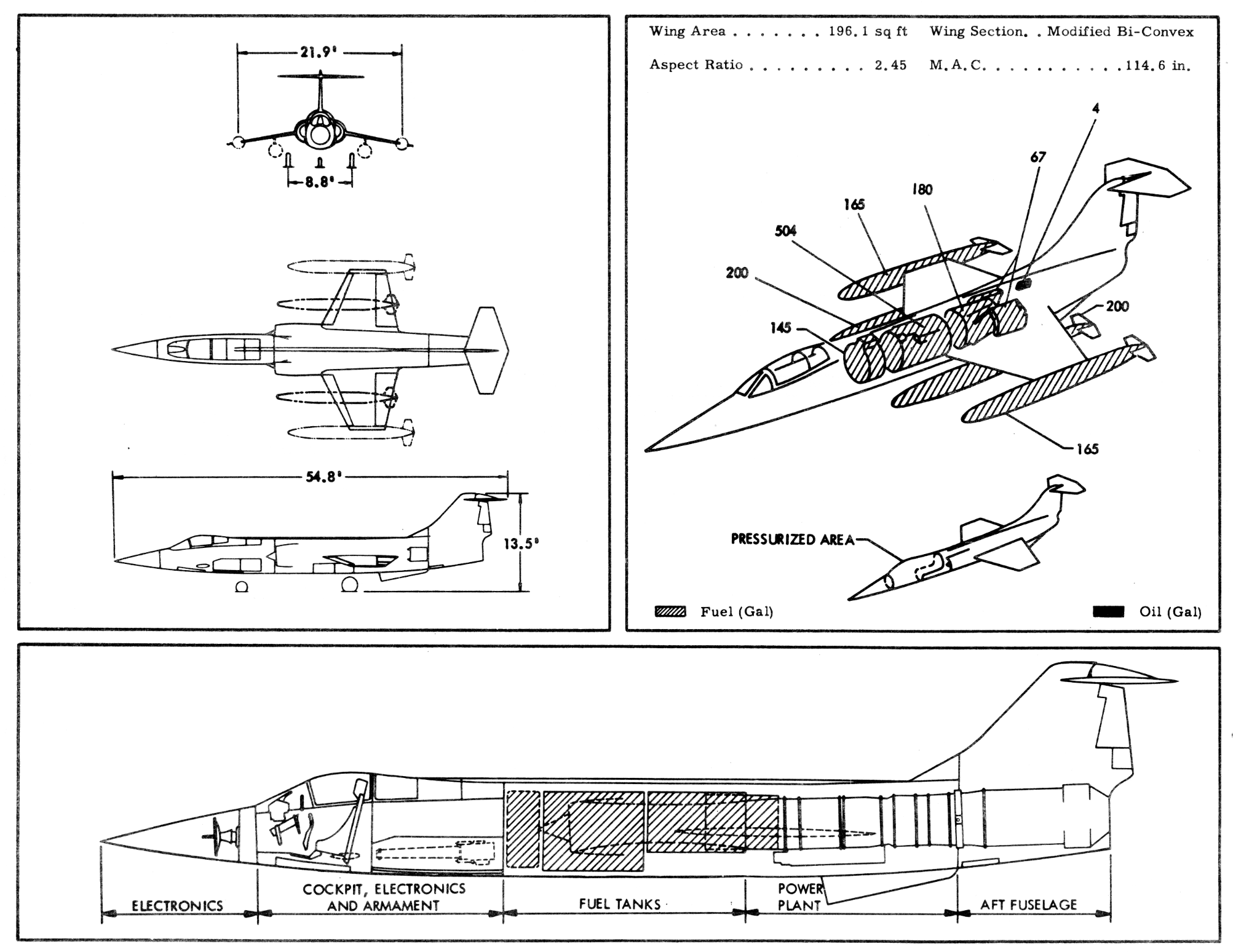

Y cuando digo ligero, lo digo en serio. El Starfighter era casi una tonelada MÁS LIGERO que el F-16A. ¡Solo el motor pesaba casi un tercio del avión vacío!
GGgRyOaW8AABkDY

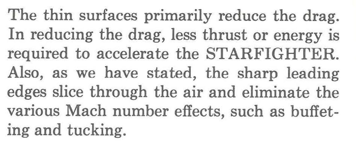

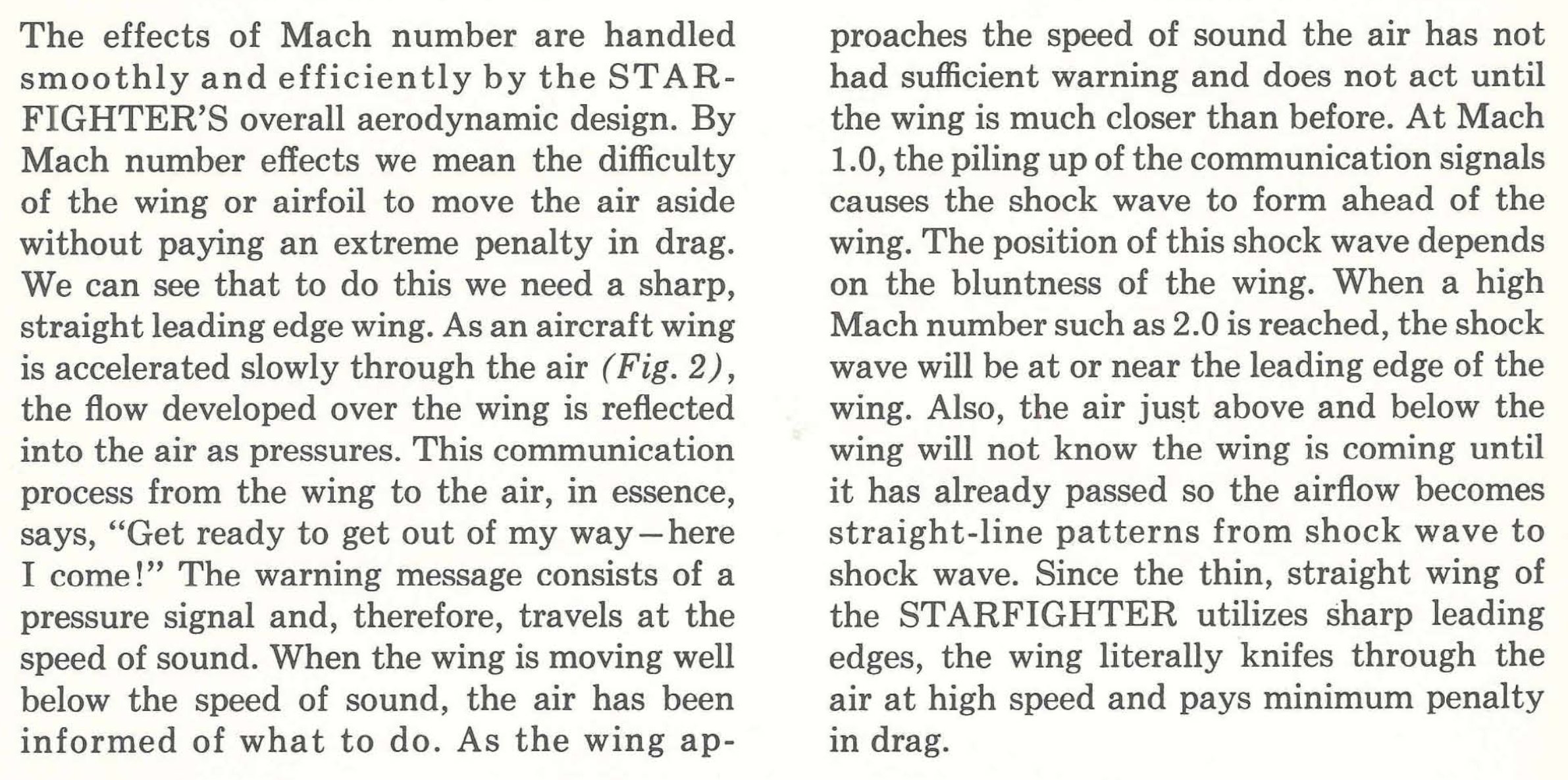

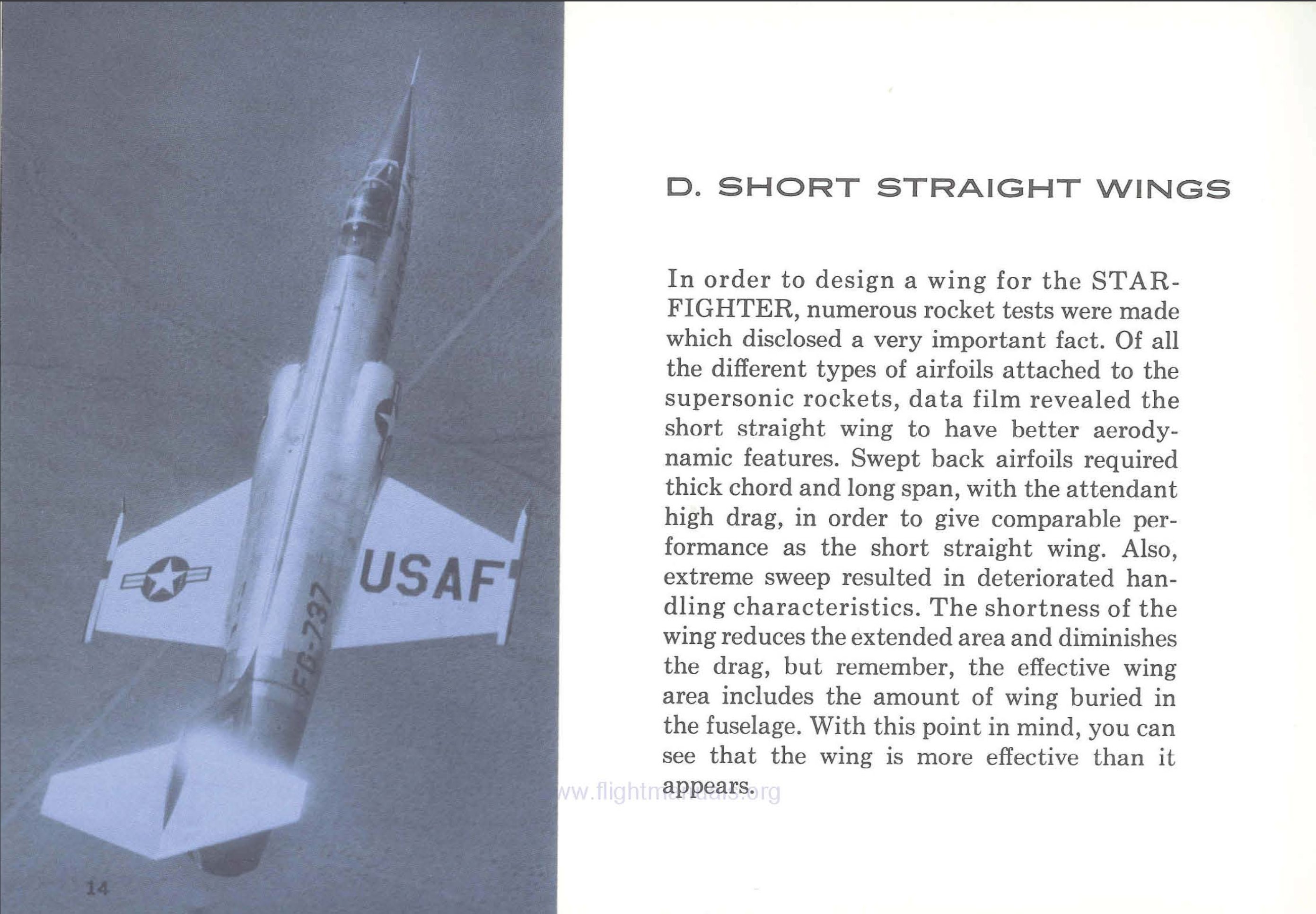

Uno de los objetivos de diseño durante el desarrollo del 104 fue minimizar la resistencia para aumentar el rendimiento. Las alas estrechas, pequeñas y muy finas son una representación de ello.
GGgbyq3WMAAAnVB
GGgcBJrXMAA1svV

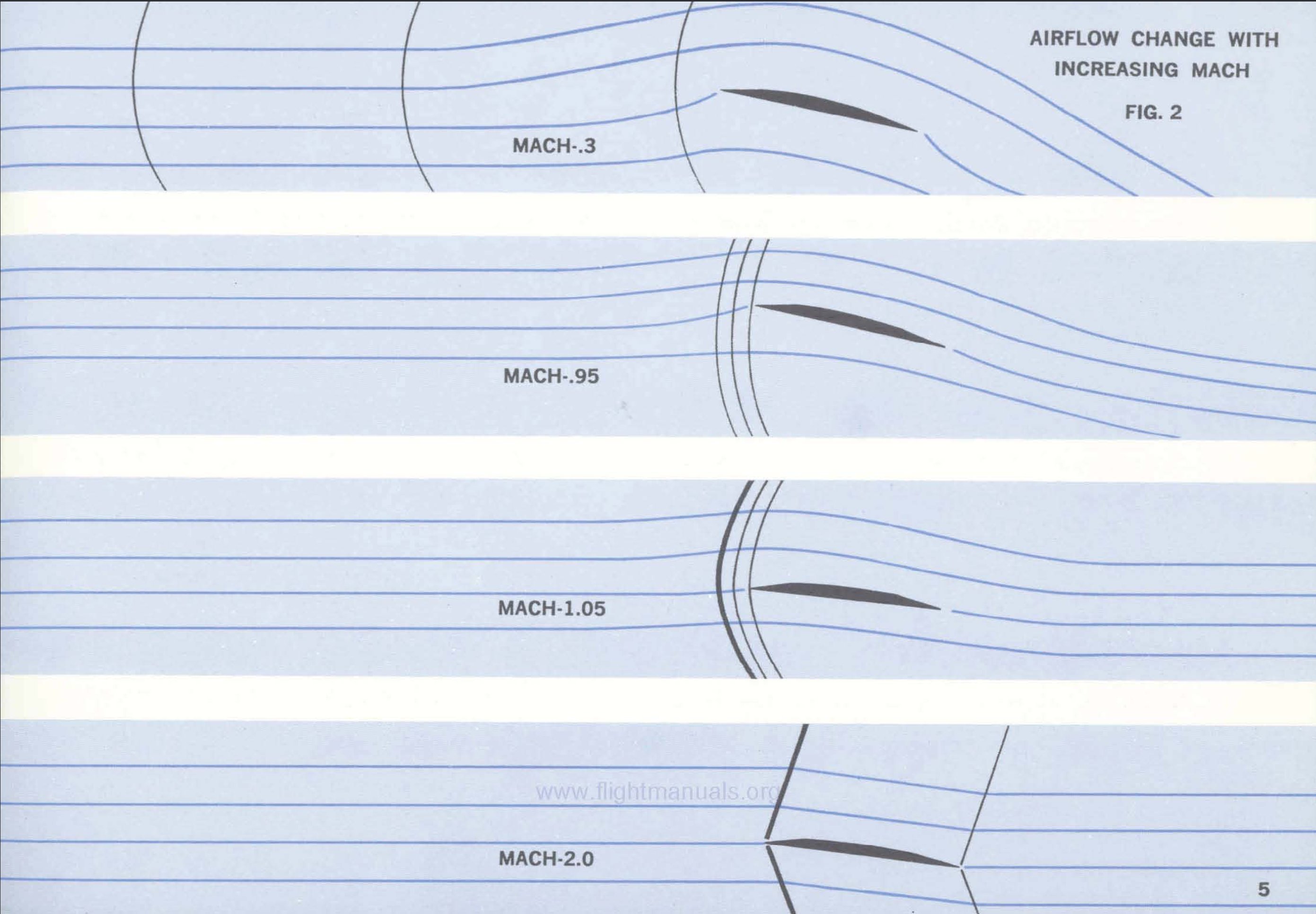

Otro problema con el que lucharon los pilotos de la Guerra de Corea fue la aerodinámica de sus propios aviones. Los primeros aviones de combate no estaban bien equipados para manejar la región transónica y sufrieron todo tipo de efectos extraños y difíciles de controlar. @BaA43A3aHY probablemente pueda explicarlos mejor que yo.
Las alas muy delgadas del 104 ayudaron a prevenir estos problemas.
GGgcXZKWsAAgc3e

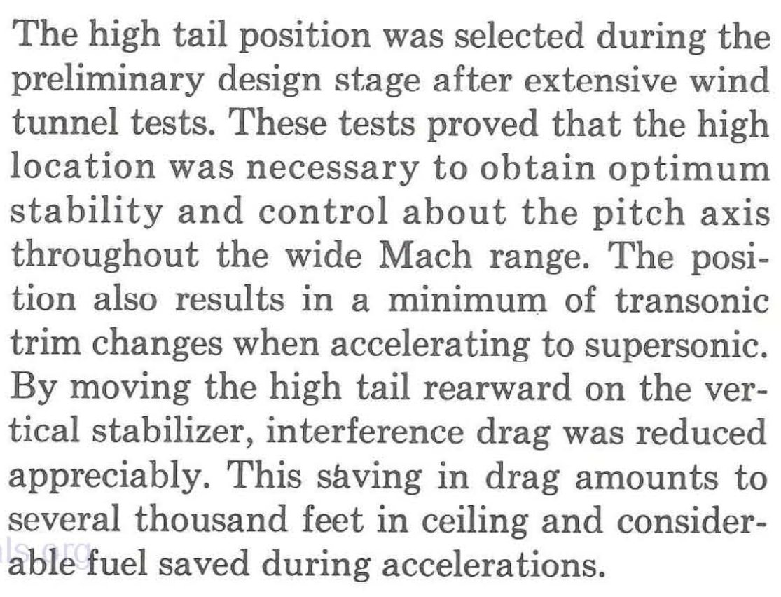

Pero las alas del 104 no fueron diseñadas sólo para una baja resistencia. Fueron diseñados para brindar un rendimiento de maniobra óptimo en todo el rango de velocidades de combate esperadas. Lo mismo ocurrió con la cola alta en T.
GGgcxbCWoAAQYvA

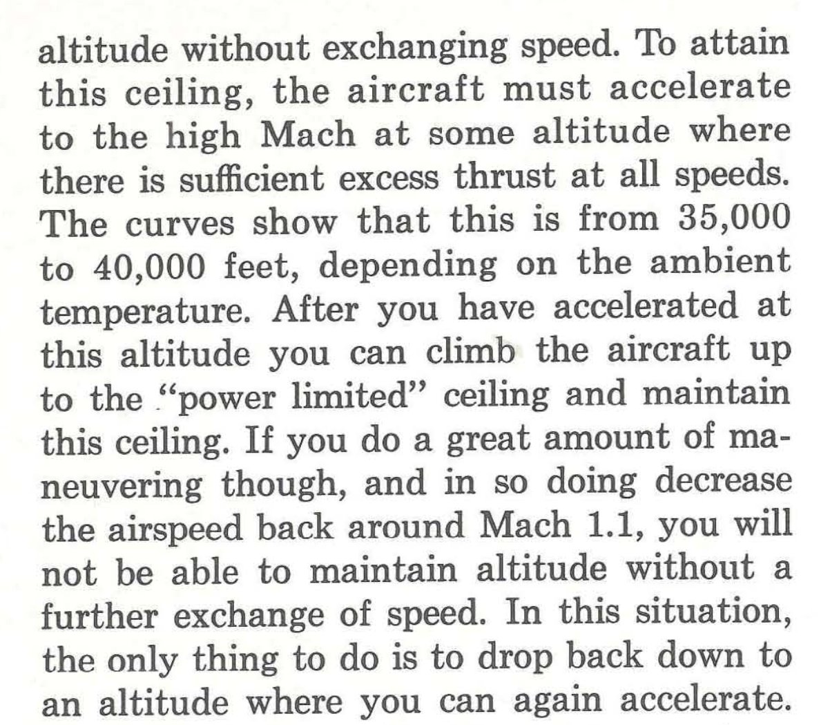

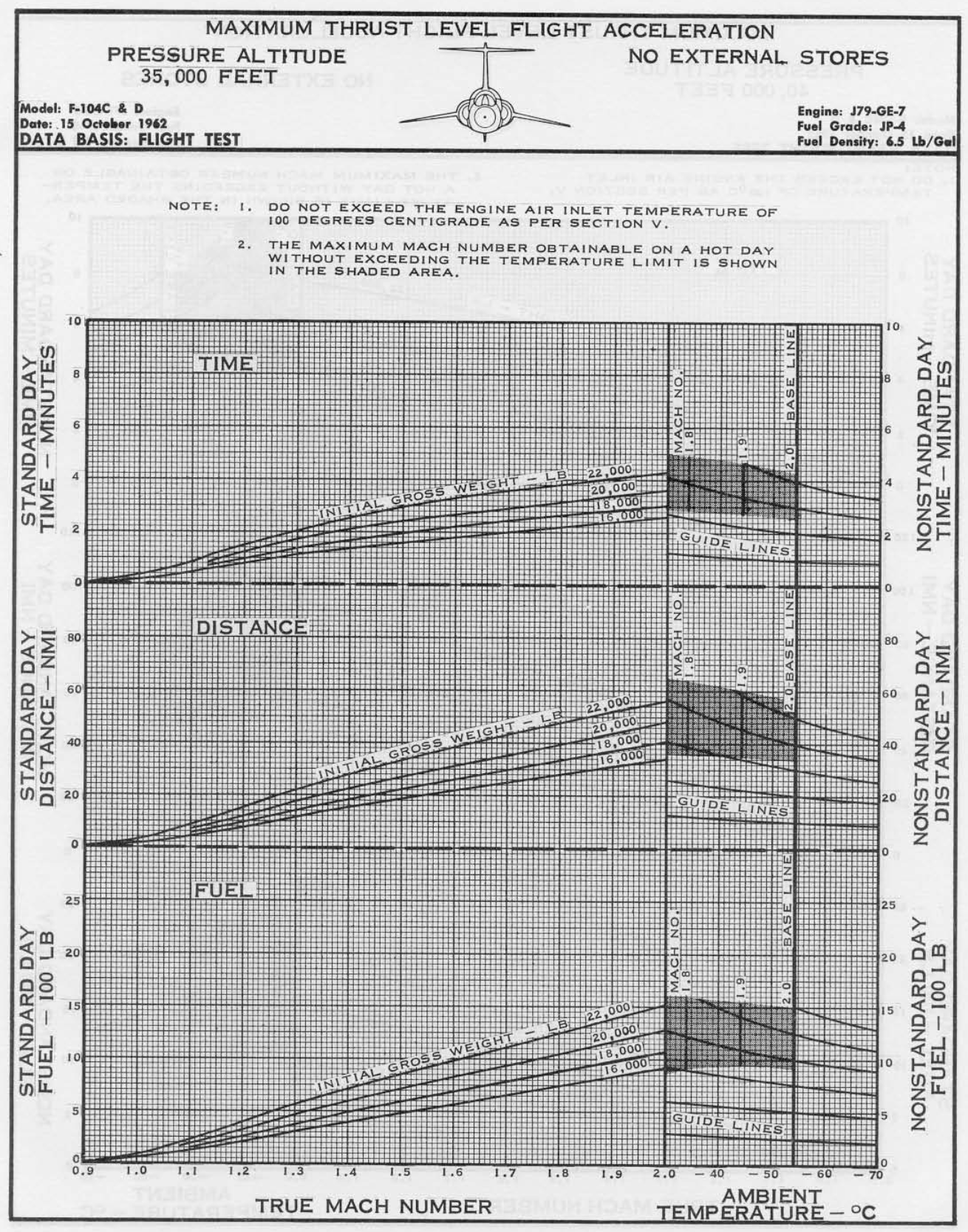

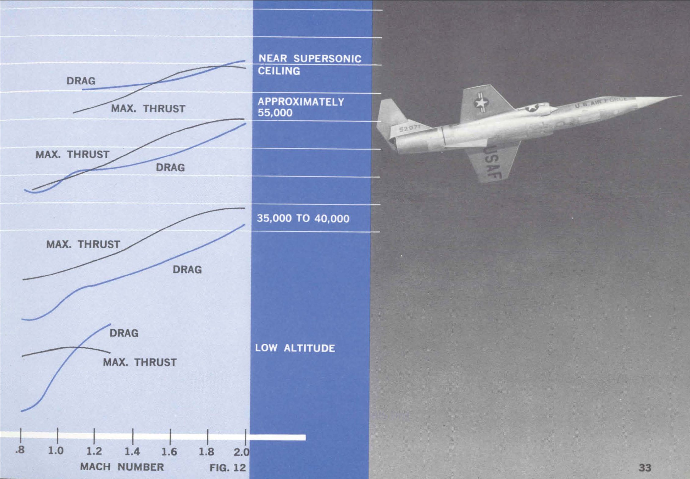

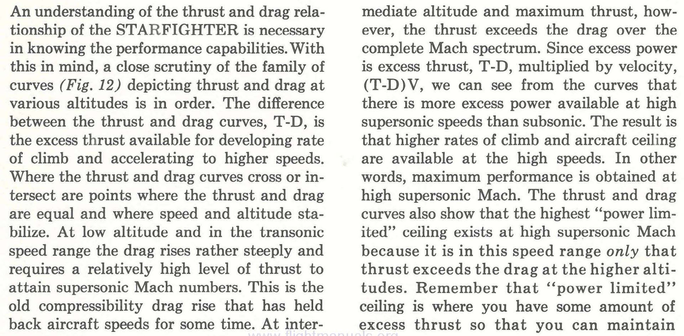

Y ahora algunos fragmentos que describen el empuje-resistencia en relación con el Starfighter y una tabla de aceleración del F-104C.
Sí, eso son 4 minutos de Mach 0.9 a Mach 2.0 a 35.000 pies.
La aceleración en altitudes más bajas era aún más extrema, aunque no existen gráficos.

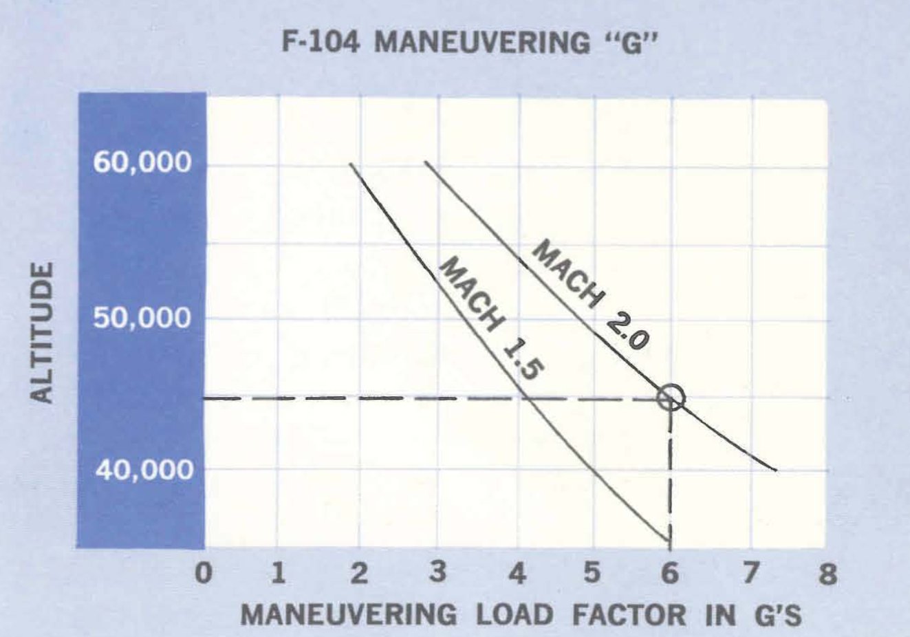

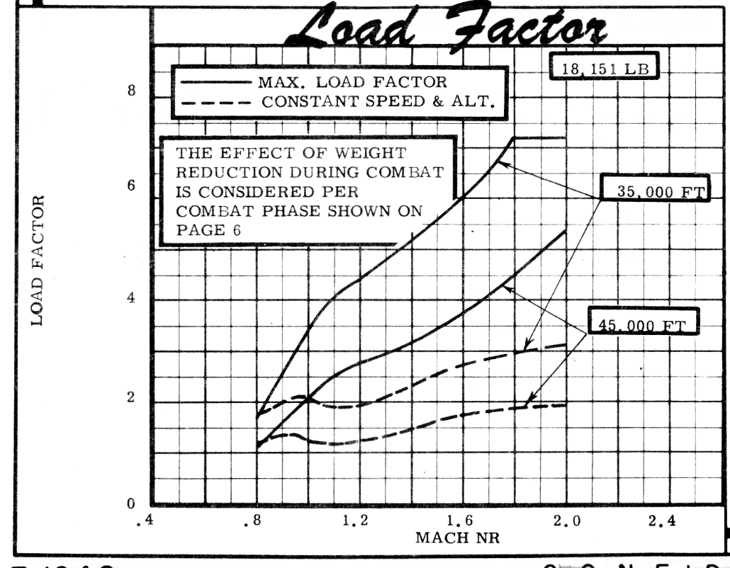

Y ahora, el rendimiento de giro. Si bien no puedo encontrar ninguna información en los manuales sobre giros a menor altitud, por lo que he leído, todavía funciona bien, aunque probablemente deberías intentar mantener las peleas a 10.000 pies o más.
GGge4yFWUAAcC3z
GGgfDO6WoAAzvmV
Sin embargo, por encima de Mach, el F-104 era uno de los cazas más maniobrables, si no el más, en servicio en Estados Unidos hasta el F-15.

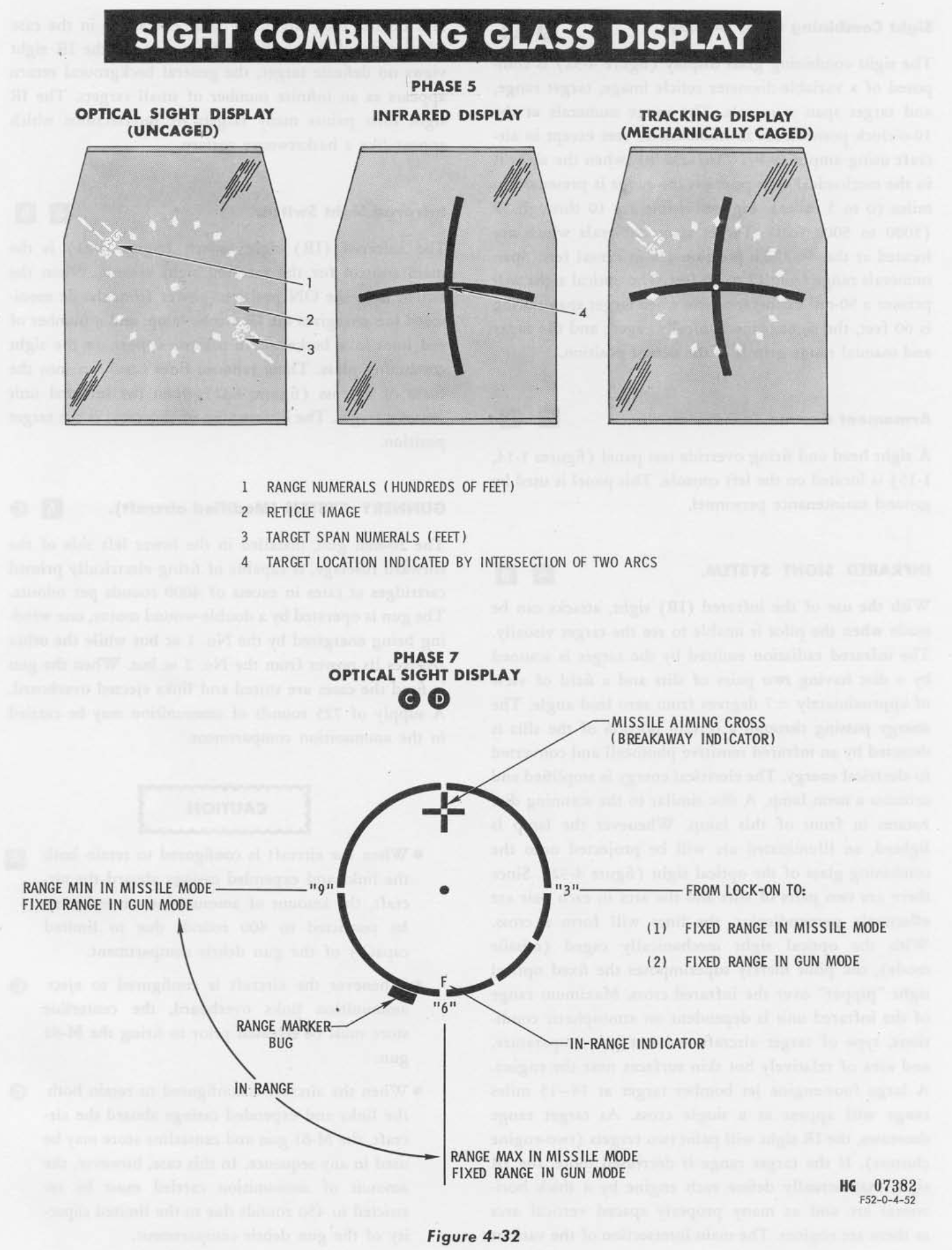

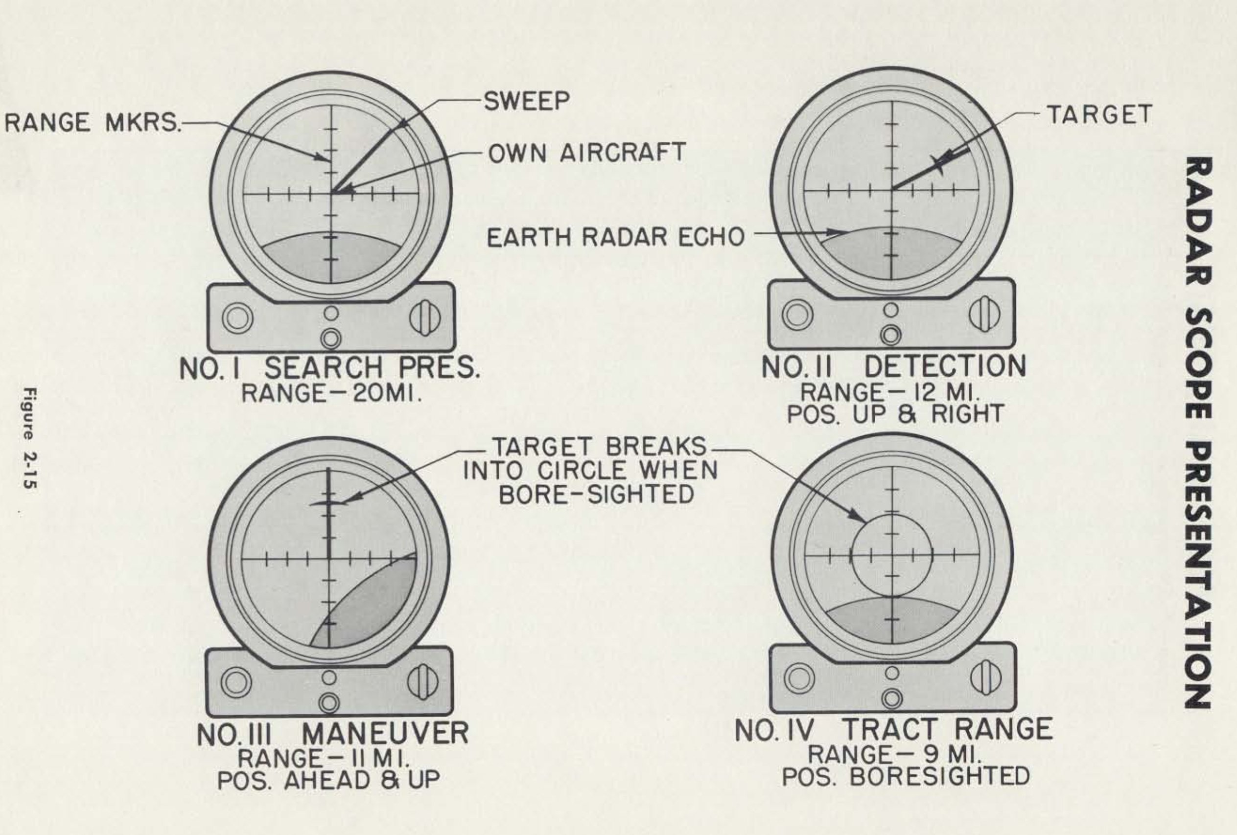

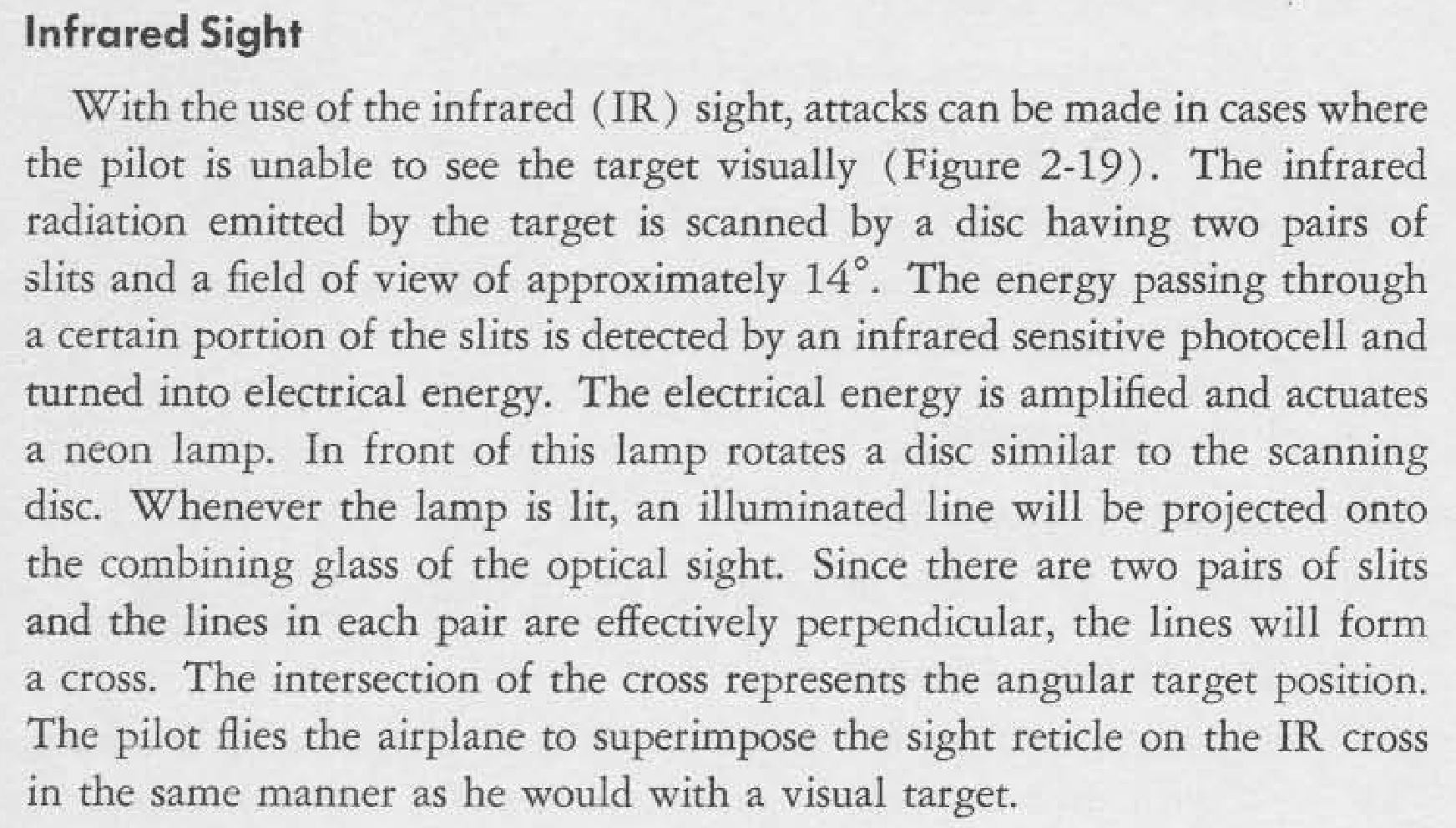

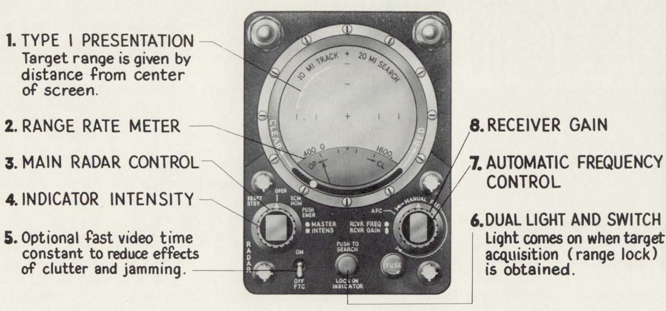

Parte del énfasis en la naturaleza de pelea de perros del F-104 se puede ver en el diseño del sistema de control de tiro de los primeros F-104: su objetivo principal era llevar al piloto al alcance visual del objetivo a través de un sistema de radar simple y fácil de entender.
GGghpKeWcAAqVCC
GGghr0yW4AA-CpJ
GGghy1GW8AEsLiF
GGgh4C_W8AAsQsR

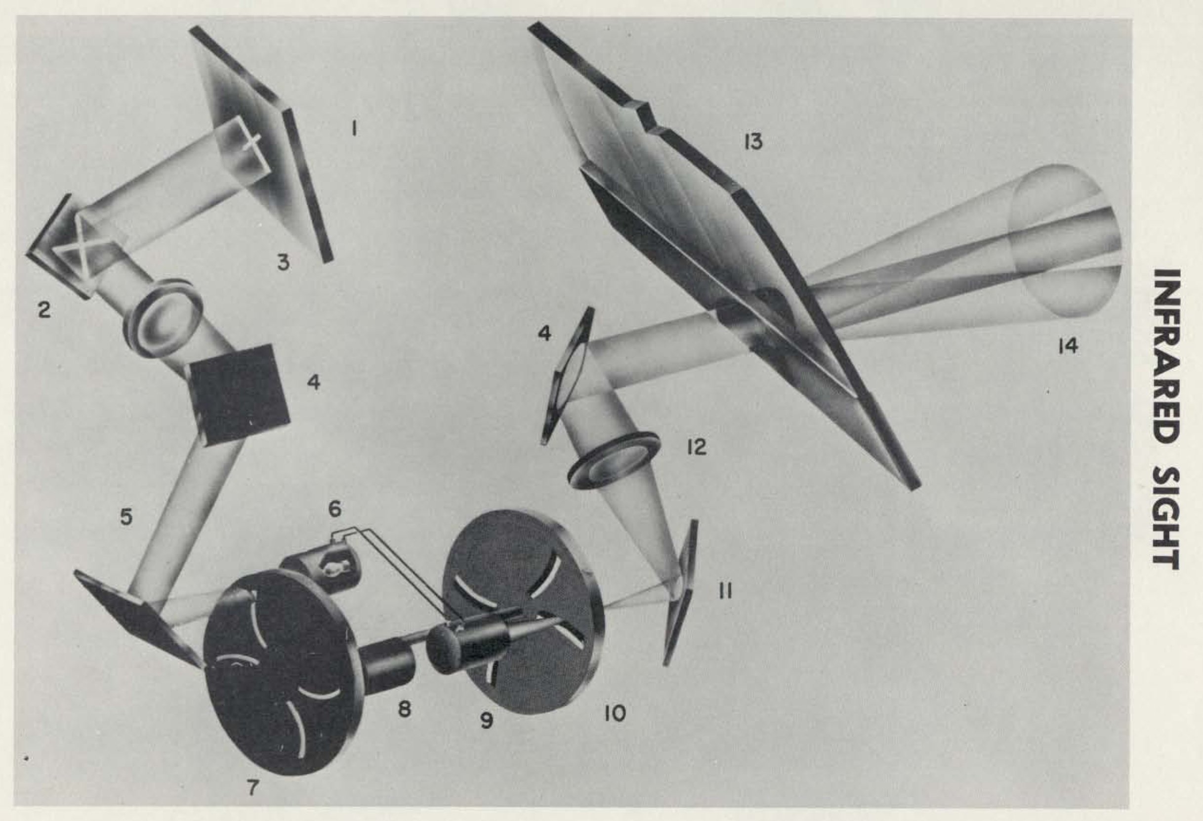

El 104C incluso contenía una mira óptica avanzada para ayudar a alcanzar el objetivo al garantizar que el piloto sepa cuándo está "dentro del alcance".

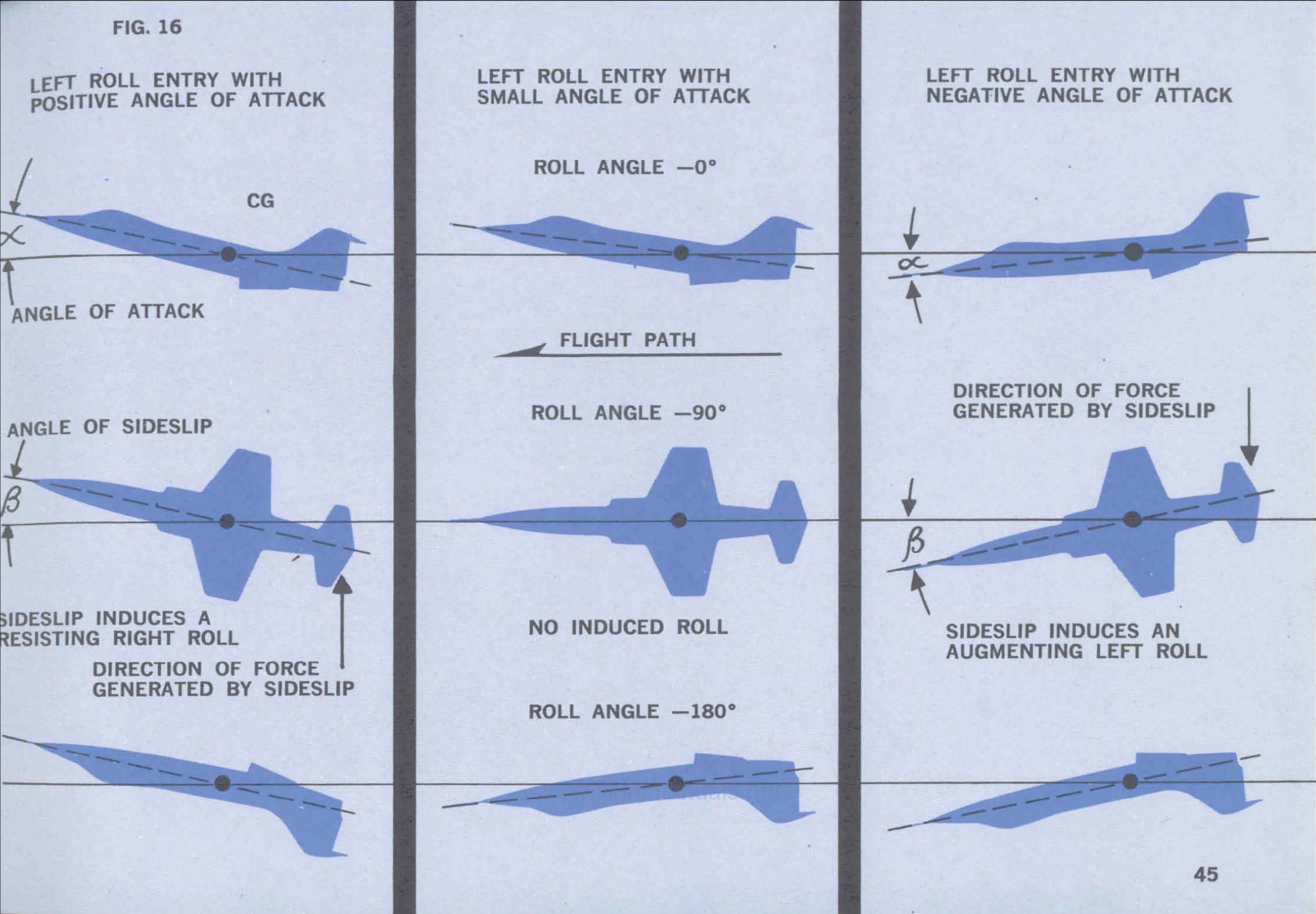

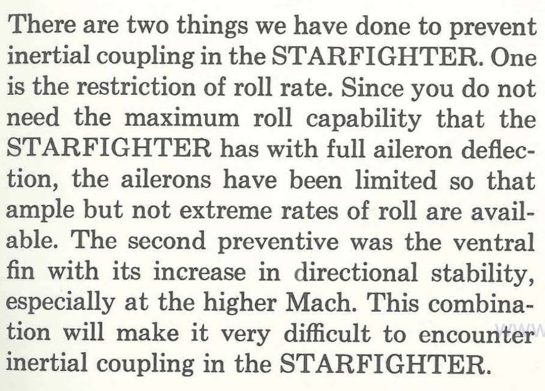

Hubo algunos pequeños problemas aerodinámicos con el F-104, como el rendimiento a baja velocidad y el acoplamiento inercial, que podría destruir el avión si los limitadores de control no estuvieran funcionando. Sin embargo, no conozco pérdidas por problemas relacionados con el acoplamiento interno.
GGgv6fKXcAAlRD1
GGgwEaCWIAAaAFl
GGgwLXxWsAAcgLe

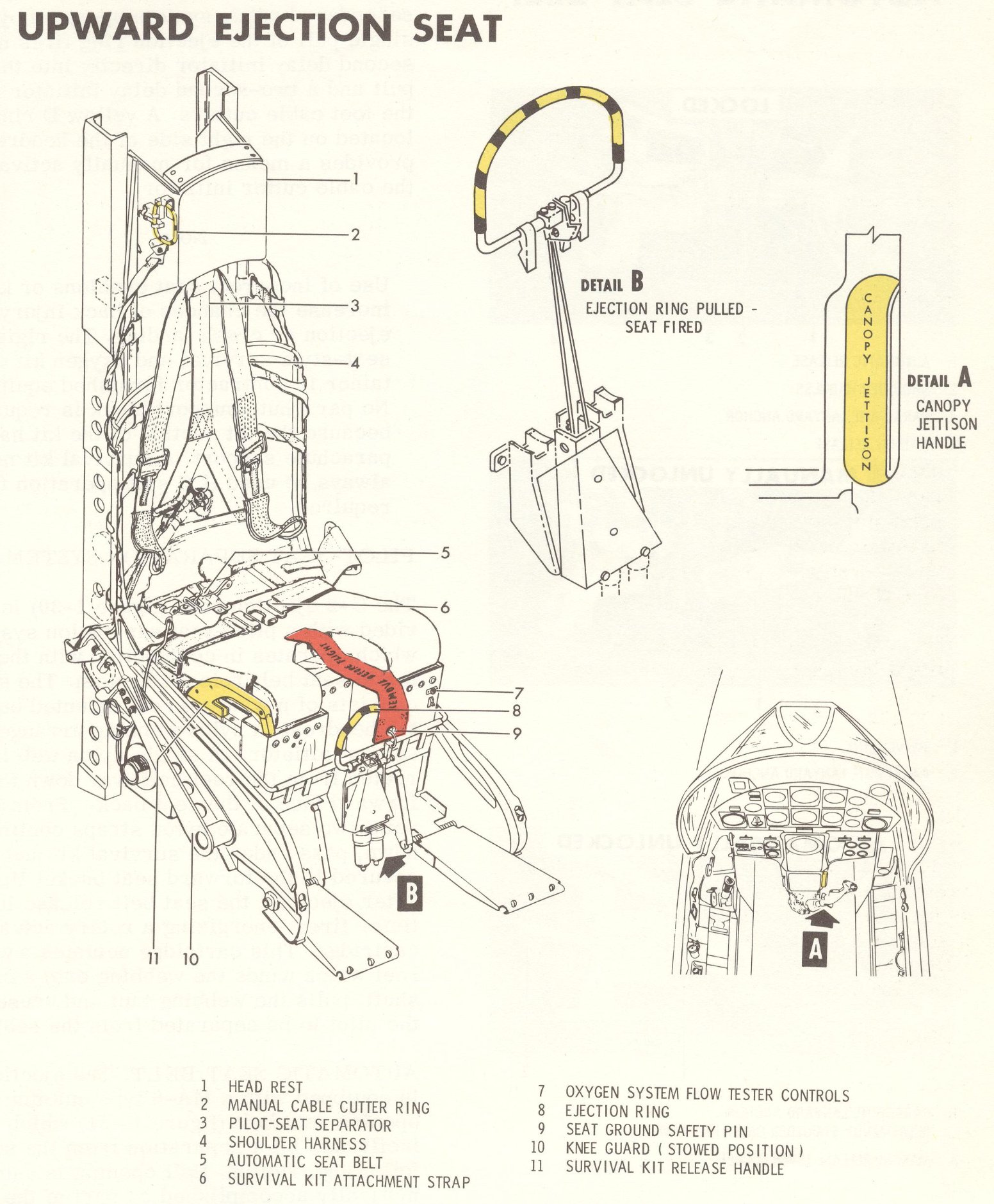

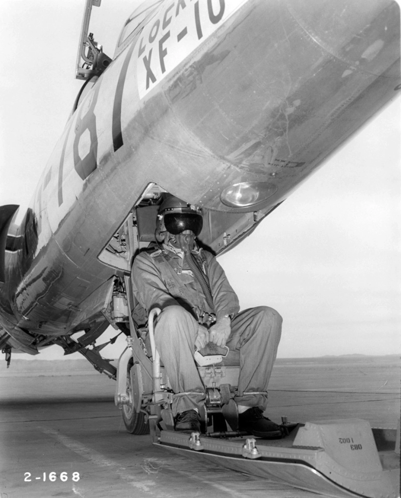

Ahora, entramos en algunos de los problemas. El primero al que todo el mundo señala es el asiento eyectable. La elección de un asiento de disparo hacia abajo fue novedosa y, en muchos sentidos, estaba diseñada para proteger al piloto tanto como fuera posible.
En un escenario de eyección en combate, que era cuando se esperaba que se usara el asiento, los asientos eyectables de mediados de la década de 1950 no alejarían al piloto de la inminente cola en T del F-104. Lo único que los pilotos tendrían que entrenar es recordar realizar un rolido cuando se encuentren a baja altura.
Sin embargo, una vez que se mejoraron los asientos, también se entendió mejor que las eyecciones eran muy raras a gran velocidad y altitud, y que un asiento eyectable que apuntara hacia arriba sería más que adecuado para el F-104.
