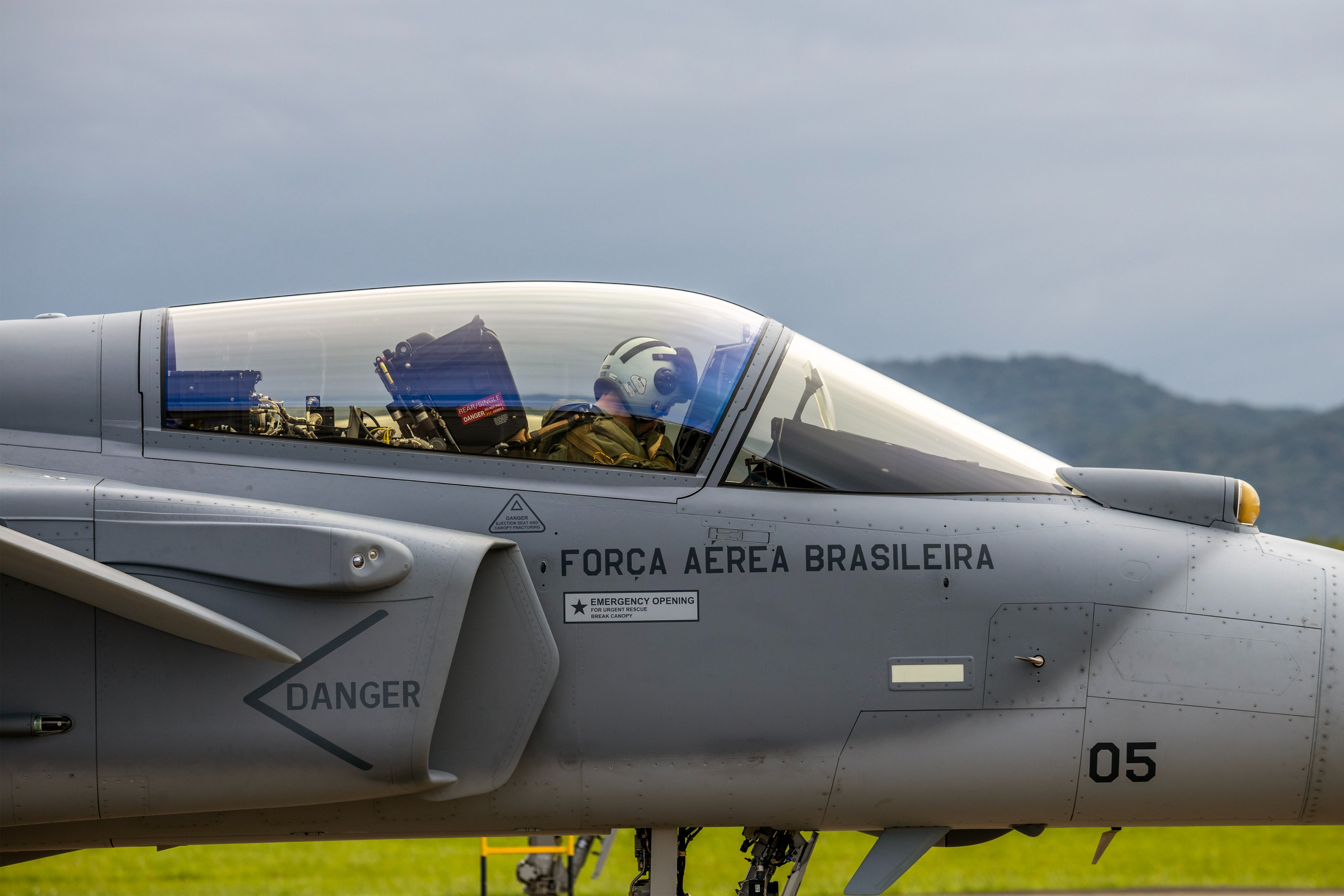

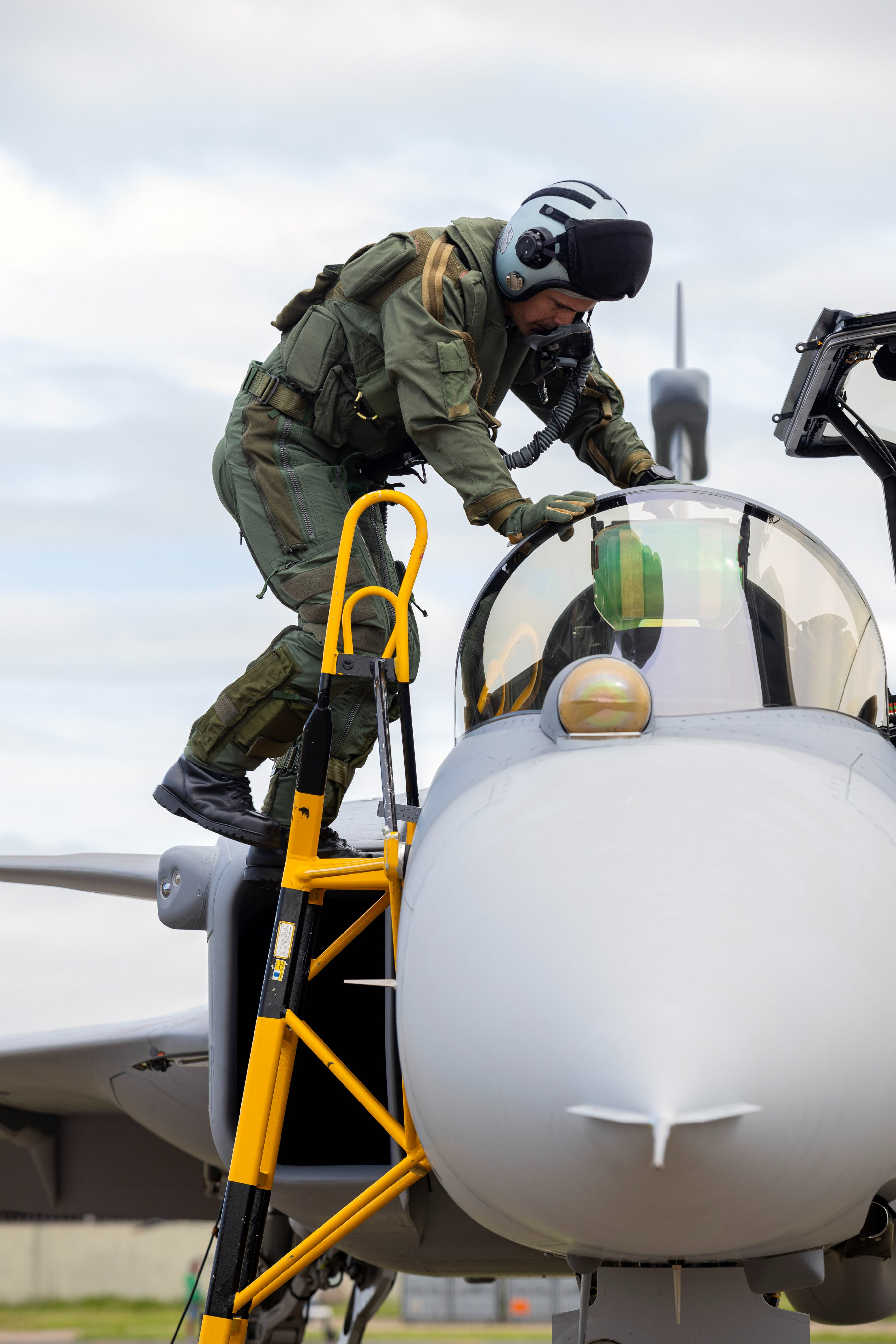

Por primera vez, dos nuevos aviones de combate F-39 Gripen E volaron desde Santa Catarina directamente a la Base Aérea de Anápolis (GO).
El F-39E, matrículas FAB 4105 y FAB 4106, despegó de Navegantes a las 13:18 horas del martes (09/05), y aterrizó a las 14:40 horas en Anápolis. La ruta de 636 millas (unos 1.200 kilómetros), se cubrió en aproximadamente 1h20min de tiempo de vuelo. Las aeronaves fueron conducidas por pilotos del Instituto de Pesquisas e Ensaios em Voo (IPEV), el teniente coronel aviador Cristiano de Oliveira Peres y el alcalde Abdon de Rezende Vasconcelos, quienes participaron del entrenamiento en las instalaciones de Saab en Suecia.
