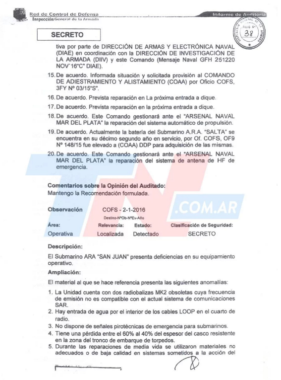

Estrictamente dice:
tres mástiles torsionados hacia popa, interpretando que corresponden al periscopio de ataque, periscopio de observación y mástil” de Medidas de Apoyo Electrónicas.
No menciona Snorkel.
Va la copia de la página pertinente:
La "zona del tronco de embarque de torpedos". Eso seria sobre la cubierta ¿no?

Pero mirá que hay más de 3 mástiles en la vela:
Daniel1962
Cuantos y cuales de esos mástiles traspasan el casco de presión? solo los periscopios?
Justo por debajo, sobre el casco de presión.
La otra parte, en la que el casco de presión tiene una "entrada" es en la zona de embarque de los torpedos a la sala de los mismos ¿no?
La zona que tenia esa perdida de espesor del casco resistente de entre el 40% al 60% descripta en
https://www.zona-militar.com/foros/...juan-discusiones-paralelas.33758/post-2497224

Habria que ver cual es la potencia explosiva de los gases acumulados y si dicha potencia podria haber llegado a "impactar" sobre la zona del casco que se encontraba disminuida en espesor según ese informe de 2016.
O directamente afectar al casco resistente en otra zona.
