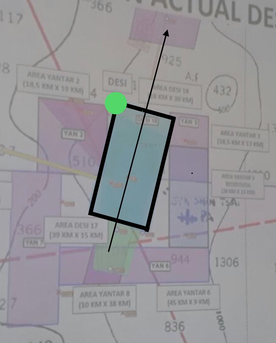

A la espera de inspeccionar punto dato por ROV Panther Plus de AVIM o por Yantar, fue asignada el área de búsqueda DESI-19 (39kmx15km)que va en el supuesto AVISS del #ARASanJuan desde posicion estimada 07:30 hacia #MarDelPlata .@Armada_Arg continúa la búsqueda con sus recursos.
