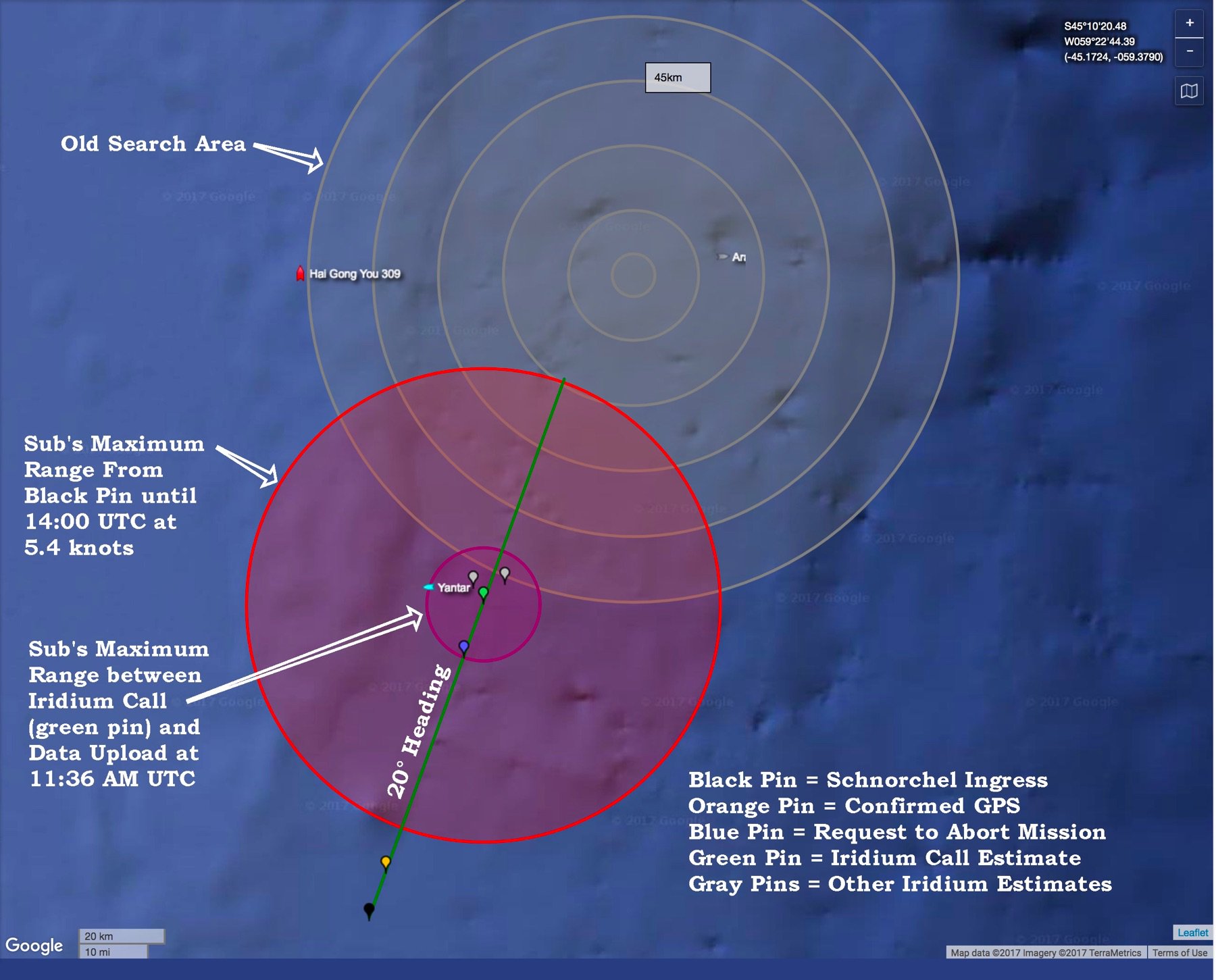

Acá un nuevo gráfico de Mike Chillit (https://twitter.com/MikeChillit)
Area grisada: vieja área de búsqueda (cada "anillo" tiene 15km)
Area delimitada en rojo: máximo rango del SUSJ hasta las 14hs a 5,4nudos (estimacion de Chillit)
Area delimitada en violeta: máximo rango del SUSJ entre la llamada Iridium (pin verde) y envio de datos a las 8.36hs.
Pin negro: ingreso de agua por snorkel
pin naranja: GPS confirmado
Pin Azul: requerimiento de abandono de mision
Pin verde: llamada iridium (estimado)
Pines grises: otros estimados de Iridium (considerando errores de posicionamiento)
Linea verde: direccion a Mar del Plata
La posicion actual del Yantar está indicada.
Tenía entendido que habian estado buscando donde AHORA lo están haciendo.
O entendi algo mal de lo planteado en lo Chillit o modificó las estimaciones de las áreas en algún momento y me lo perdi. Por eso decia que tenian que buscar más al norte.
Pero si este gráfico estuviera correcto daria la sensación que lo estaban buscando MUY al norte.

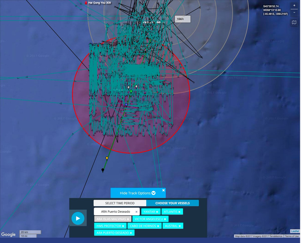

Aqui las barridas realizadas
