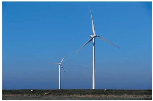

Vestas nos entrega también una hermosa fotografía de su molino V90 que quiero compartirla con ustedes.

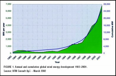

Finalmente, llegamos a la parte del Informe Atucha II donde las cosas no son vistas con la misma perspectiva o sacadas de contexto:
·El actual auge de la energía eólica se debe a sus cualidades ambientales, económicas y su capacidad de generar empleo rápidamente. Esta energía ha crecido durante los '90 en un promedio del 25% anual mientras que la energía nuclear sólo creció un 0,5% anual. En los últimos 5 años el crecimiento de la energía eólica estuvo en un promedio del 32% anual.
Quienes no hemos olvidado la aritmética de la primaria, sabemos que los porcentajes son una cosa y las cifras concretas son otra sin relación con los porcentajes. Para muestra sirva un botón:
El gráfico nos fue provisto por Paul Gipe, ardiente promotor de la energía eólica, cuyo link a su página web fue dado más arriba. Se trata del crecimiento mundial de la energía eólica instalada desde 1983 hasta el 2001. La curva es bien pronunciada, y a primera vista parece impresionante. Pero la escala de la derecha nos muestra que la potencia instalada aumentó desde 1984 al 2001 desde casi 300 MWh hasta 28.000 MWh, y la producción eléctrica anual desde 100 MWh hasta 7.000 MWh. Notable avance, por lo menos para una energía cara e ineficiente.
Para una significativa comparación, la provincia de Ontario, Canadá, tiene 15 reactores nucleares que produjeron un total de 63.254 GWh en 2003 (63.254.000 Mega Watts),que representa el 43% de la energía producida en Ontario. Un incremento del 0,5% de esta producción de energía, significan 316,27 GWh o 316.270 MegaWatts/h en un solo año, mientras que la energía eólica se incrementó apenas de 100 a 28.000 MW en 20 años!
Los grandes incrementos porcentuales de cantidades ínfimas no pueden compararse con ínfimos cambios porcentuales de enormes cantidades. Así, propagandizar como un logro extraordinario un aumento anual del 32% de la energía eólica, ridiculizando el mísero 0,5% de la energía nuclear, es una estupidez soberana, porque cuando se comparan las cifras absolutas, lo ridículo de la mentira salta a la vista.
Para dar una idea de la verdadera diferencia, hay que enterarse de los datos proporcionados por la Energy Information Administration de los Estados Unidos, que indican que la producción mundial de electricidad nuclear creció a partir de 1980 desde 133.48 GWh a 361.09 GWh en el 2001, es decir 2,7 veces, o más o menos un 150% en 24 años.
