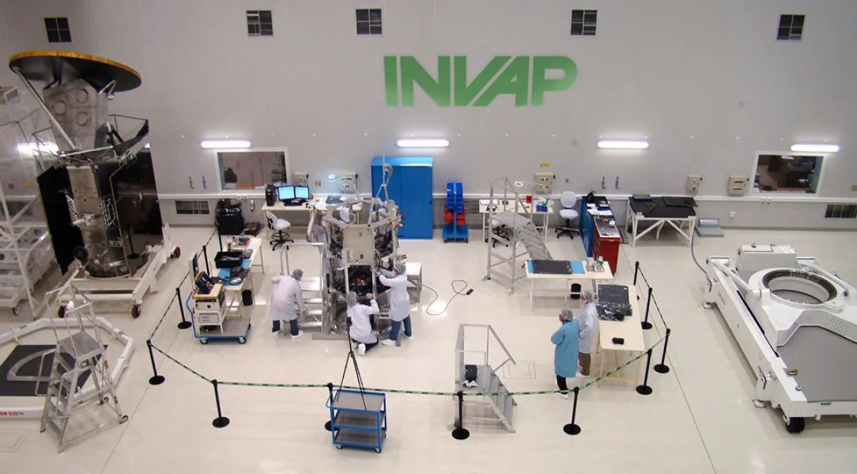

Inversor de EE.UU. abriría las puertas para que Invap active desarrollo nuclear
Armisael
Forista Borgeano
