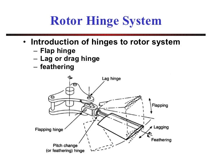

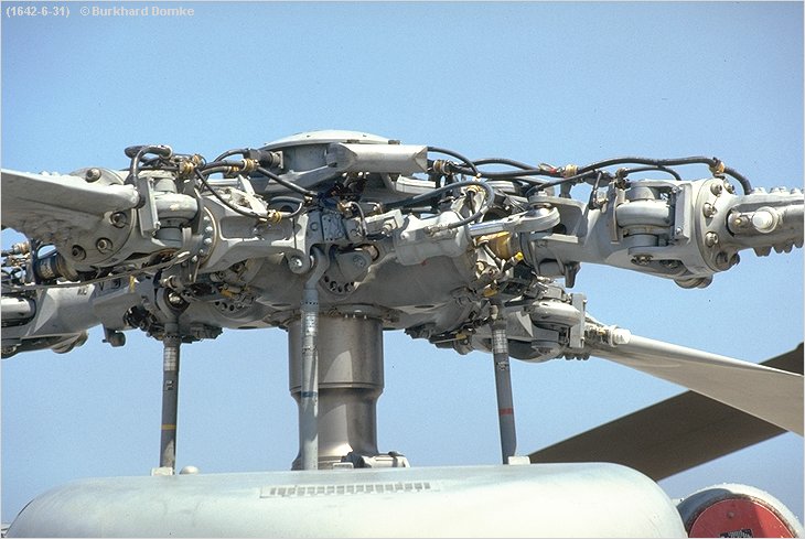

Las palas rígidas tienen el mismo movimiento que las palas normales no?
Hola:
sinceramente siempre se me ha escapado como funciona un rotor de helicoptero
ignorante que soy
P.D.:me gustaria prender para poder visualizar como funcionan las helices del XF-5U

joseph
Hola:
ignorante que soy
BeerchugBeerchugBeerchug
En el caso del XF-5U la inclinación de las palas depende de la velocidad de la nave. Pero es un sistema totalmente diferente al helicóptero. En el helicóptero cuando las palas vuelven tiene que tener más angulo de inclinación ya que la presión del aire es menor ya que lo atrapa con menos velocidad relativa al movimiento del aire.
Un helicóptero de 3 palas o mas entonces no necesitaría las barras estabilizadoras.
Correcto, fijate que tampoco tienen la pala pivotante. Son rígidas en la raíz, se mueven pero por (contrario a su nombre, se tuercen en su eje axial longitudinal. No se doblan para arriba, pero si se tuercen de punta a punta para lidiar con la diferencia de velocidad.
