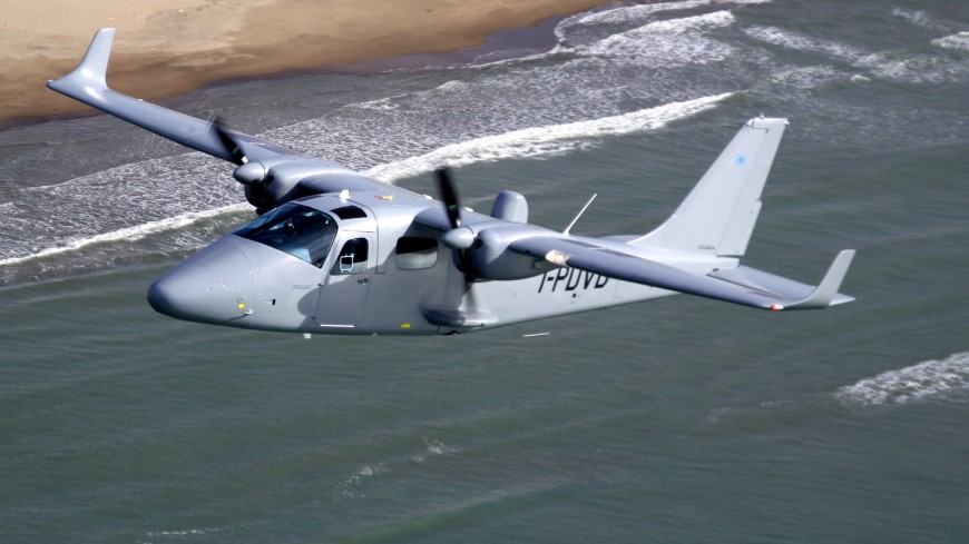

Los 3 Diamond no eran los que iban a ir para vigilancia de frontera en el norte entre otros lugares??? Que paso los compraron y nunca los equiparon??
A mi me gustan mas estas plataformas pero si ya tenemos 3 Diamond para que volver a gastar mas plata al gasss??
¿no se los dieron a gendarmeria?
