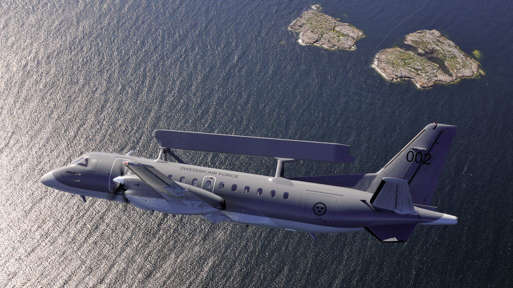

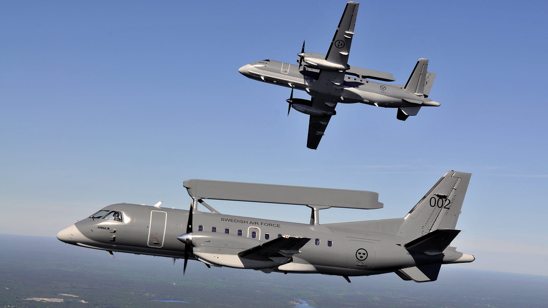

Originalmente los S100D Argus no contaban con capacidad de mando y control (AWACS) sino que eran simples radares aerotransportados nada más.
En 2009 los ARGUS ERIEYE fueron modificados de FSR890 a ASC890 con capacidad de Alerta Temprana Mando y Control, para lo cual se le instalaron hasta 4 consolas.

De los 6 FSR890 originales de Suecia, aún quedan 2, aparantemente los Matrícula 003 y 004 en servicio en Suecia, ambos llevados al modelo ASC890 AWACS de Alerta Temprana Mando y Control.
Dos fueron vendidos a Emiratos Arabes y dos ejemplares a Thailandia.
