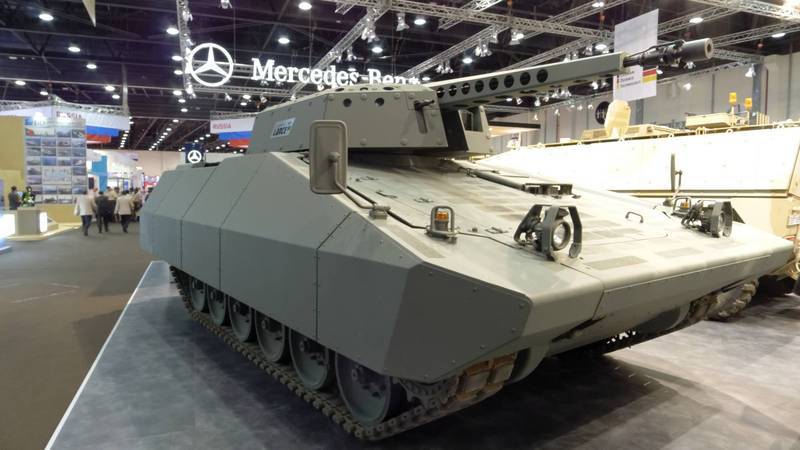

Con un 8x8 o un VCTP modernizado con una torre de 30/35mm mas un lanzador de Misiles Spike seria un reemplazo mas que eficiente para contrarrestar vehículos Pesados e Infantería. Por lo que tengo entendido a las bateas del TAM se les pueden integrar torres de 35mm al Estilo Skyranger o cualquier otras.
Rheinmetall Lance RC montada en un vehículo Marder.
