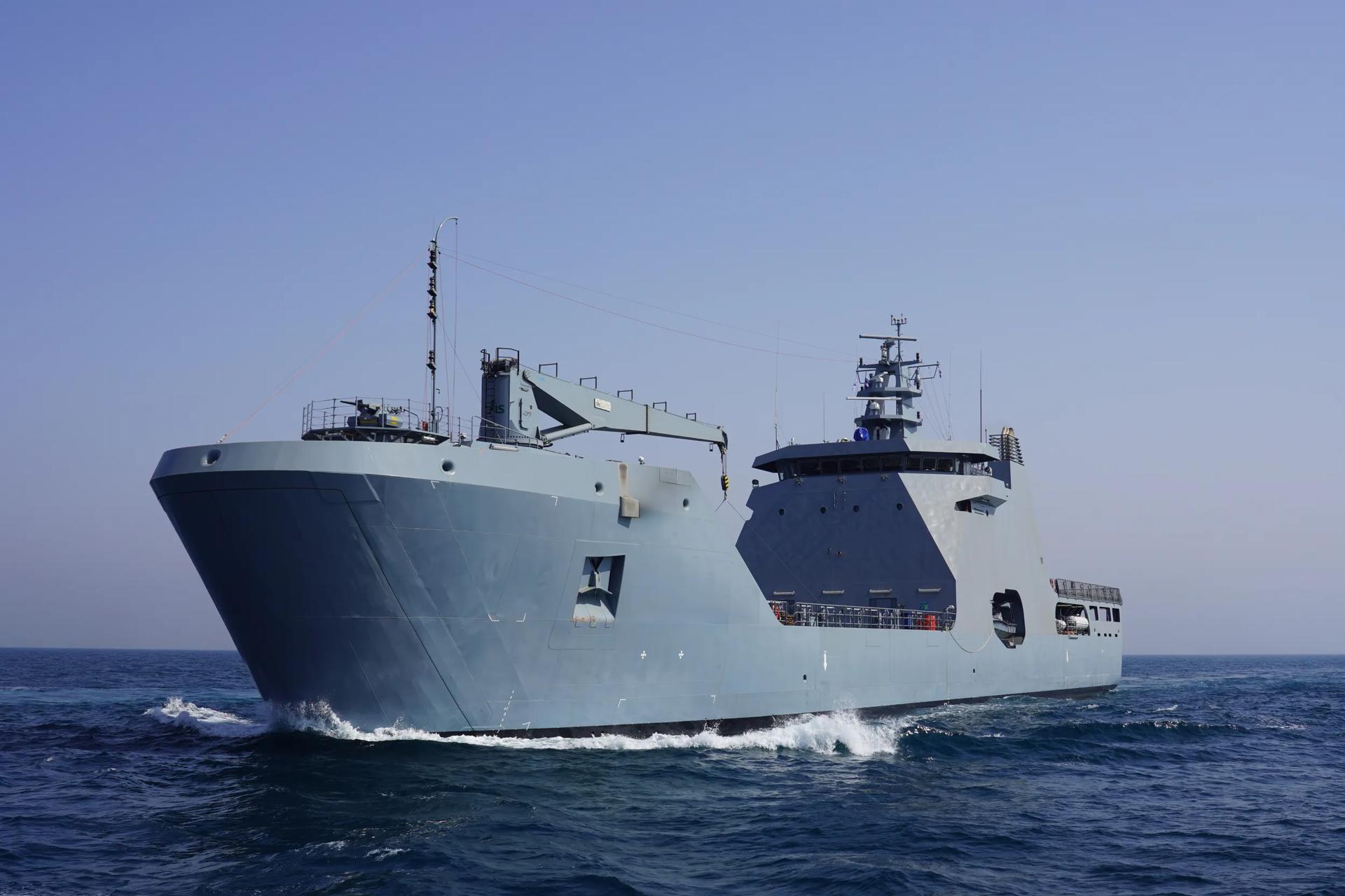

Este .......... .esta buenísimo...... .ideal para reponer capacidades
Landing-Ship-Transport-LST-100
Es , entiendo el que selecciona la ARA, ahora EEUU dice constrira 36 para si IM. Dos aca serian necesarios y construidos tal vez en algun astillero privado, sino serian eternos.
