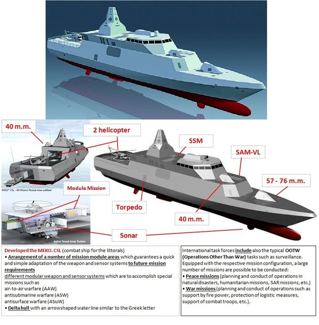

Como siempre comento el problema que veo con los buque Sa'ar es que están sobrecargados en relación a su tamaño. En este caso particular tiene la base de la MEKO 130, comparen la corbetas que opera Alemania con la Sa'ar 6 de la foto.
De por sí 2000 tn no te das margen para meter un VDS que es un sistema pesado e invasivo.
32 celdas para Barak 8, 40 celdas para C-Dome, 16 misiles antibuque (no precisa si son Harpoon o Gabriel 5), dos lanzadores de torpedo ligeros (354 mm), dos Tifón de 25 mm y la Oto de 76 mm. A todo eso súmale un Seahawk que imagino podrá cargar torpedos y misiles...

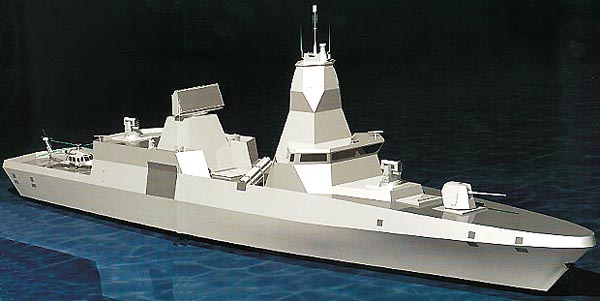

-Las MEKO vienen a pedido del cliente por lo que se debería consultar a la ARA
que electrónica hubiesen pedido si lo de las MEKO A200 AAW se hacia, pero de
entrada Thyssen ofrecía las MEKO A200 AAW con el radar APAR y el SMART-L
como se ve en el dibujo
-Sobre los radares, recuerde que la ARA quiere reemplazar los DDG CL-42 y sus radares
(2D) Tipo 965 que tenia un alcanzase de +300 Millas Náuticas
