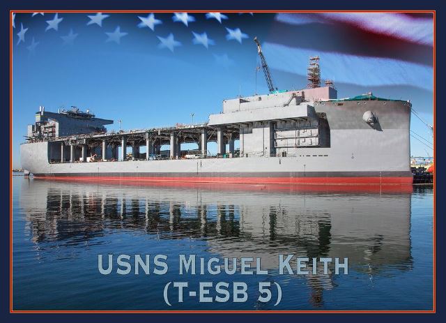

El concepto de base flotante
images
images
En nuestro caso de país sudamericano, un clase Henry Kaiser sería la base flotante Gigliotti
En el caso de la US Navy
