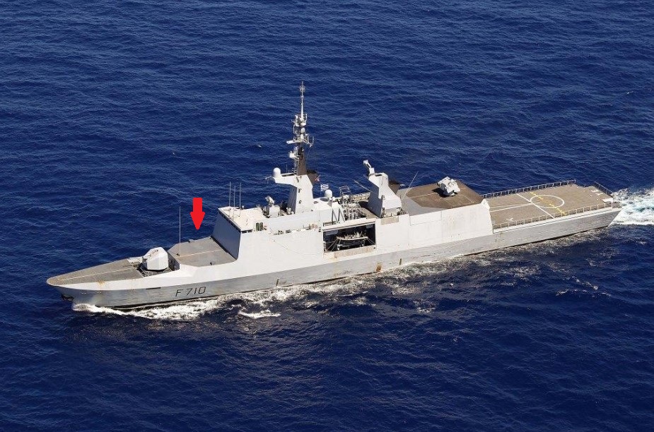

-Una particularidad de las fragatas clase Lafayette es que fueron diseñadas para
portar VLS y misiles ASTTER 15 pero nunca los incorporaron de allí el amplio
espacio delante del puente
-El lugar donde tenia que ir los VLS Sylver A43 para los ASTER 15 o MICA VLS
