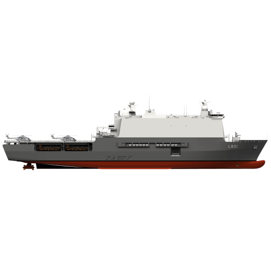

DAMEN tambien tiene en cartera excelentes LPD , seria interesante que la ARA presente su plan o programa de adquisiciones si existe porque adquirir un LST es como anacronico.
custom-built-landing-platform-dock-03
