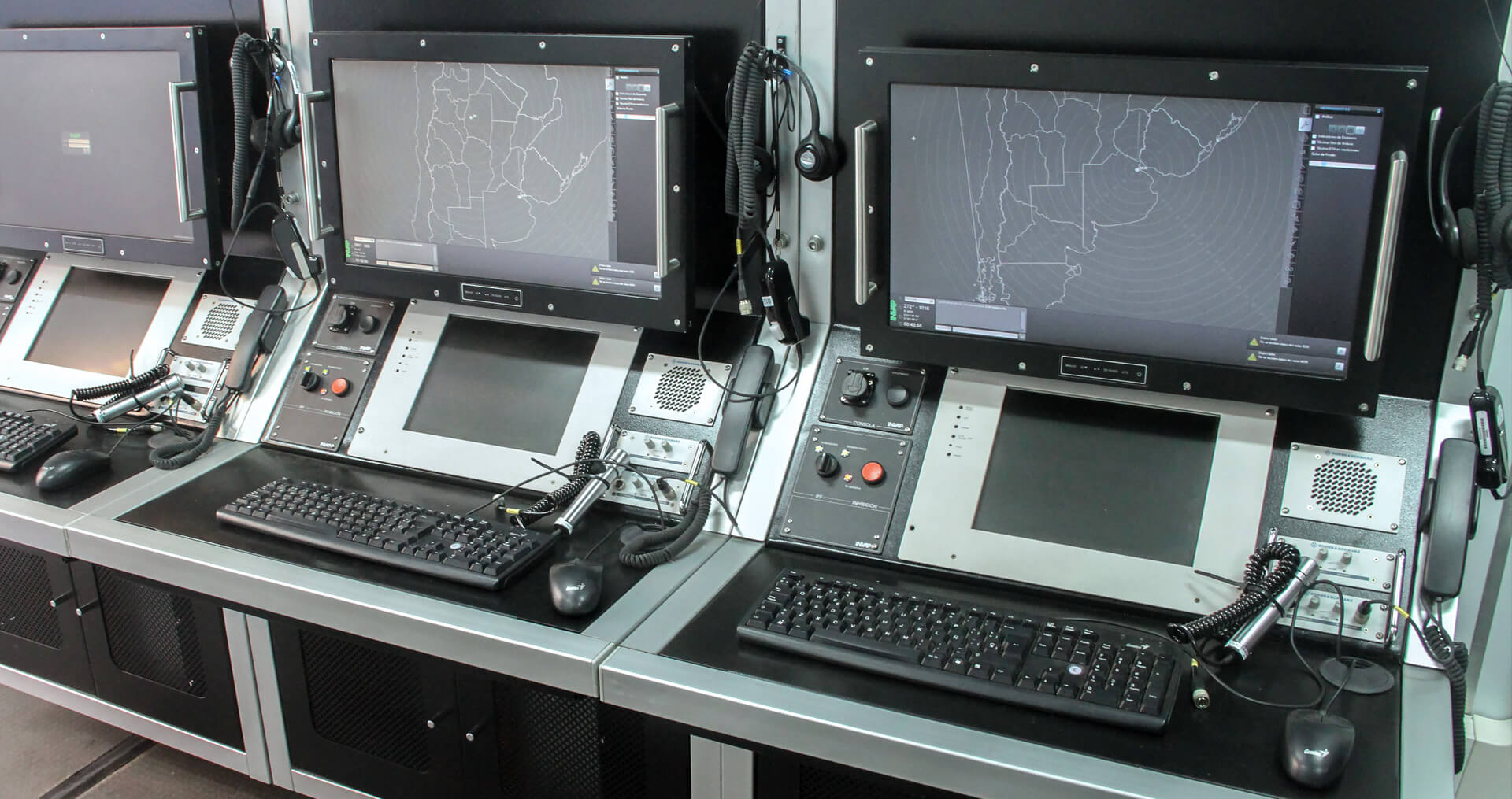

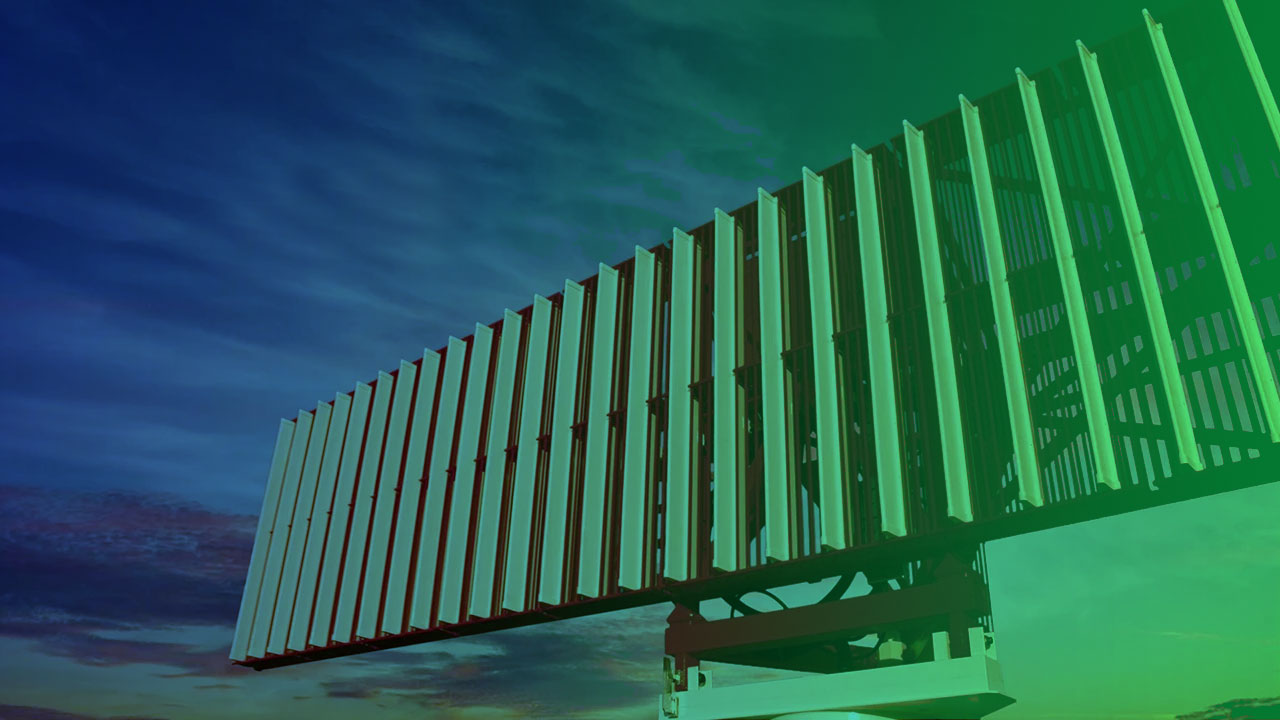

¿Que sistemas nacionales pueden operar como sistema de combate y radar tactico naval (INVAP)?
¿Alguna versión naval del RPA-170 (survelliance, alcance medio) y del RMF-200V (tactico)?
