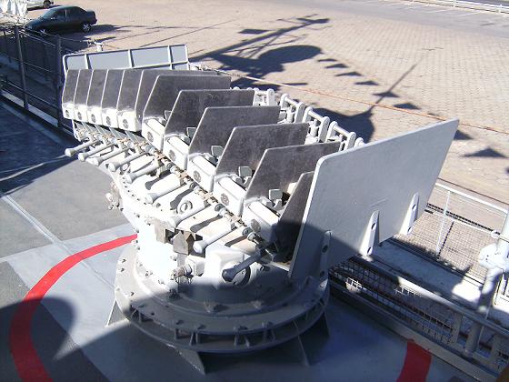

Mejor armados que las MEKO360 no Don Derru. Fijate que todo lo que propongo, es actualización de sistemas actuales por lo último disponible.
MM40 Block 3 en lugar de MM38
Sistema Oto Melara Strales en lugar del Oto Melara 76mm
BB 40L70 Fast Forty en lugar de 40L70 normal.
Solo agrego un sistema de defensa de Punto tipo C-Dome nomas. Que se integra fácilmente al sistema de combate que estaría desarrollando INVAP.
La ampliación de la cubierta de vuelo me parece lógico, ya que se va a ganar el espacio de los MM38 . Las Meko 140 no tienen una pista generosa.
Acá se puede apreciar todo el espacio que se podría ganar.
Algo así quedaría una MEKO140 con pista ampliada, para operaciones seguras con helicópteros tipo Panther y notar los 2x4 VLS para sistema de misiles C-DOME en las esquinas de la pista. Notar que no se deberá modificar el casco, porque el desnivel entre el casco actual y la pista permiten allí su instalación.
Exocet MM40 Block-3 reubicados.
Reemplazar los lanzadores de señuelos Dagaie por MASS
y obviamente adentro de la MEKO140
